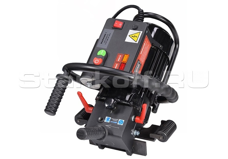

Кромкорез ручной ВМ-20 предназначен для обработки кромки стальных листов перед сваркой, позволяет снимать фаску в пределах от 15° до 60°, а также торцевать кромку. Отлично зарекомендовал себя в работе как на крупных предприятиях, так и на мелких в условиях серийного и мелкосерийного производства.
Кромкорез удобен и прост в эксплуатации. Его масса не превышает 20 кг. В процессе работы агрегат удерживается за счет собственного веса, а движение по обрабатываемой поверхности осуществляется на роликах, что позволяет производить обработку торца даже при незначительном усилии в направлении резания. Ручка машины выполнена в сложной форме для удобства работы как на листах, так и на трубах. Для уменьшения вибрации рукоятки имеют гофрированное резиновое покрытие.
Привод электрический. Подключение к сети осуществляется с помощью силового провода с вилкой и заземлением. Электронная система контроля напряжения в случае возникновения аварийной ситуации отключает напряжение.
В качестве режущего инструмента используется двойная торцевая фреза, содержащая 12 симметрично расположенных твердосплавных пластин. Обработка поверхности производится методом встречного фрезерования. Предполагаемый износ пластин наступает после 150 м погонных в расчете на каждую сторону пластины. В большинстве случаев возможна обработка всей ширины среза за один проход. Предварительной обработки поверхности после резки газовым резаком не требуется.

- Обеспечение высокого качества обработанной поверхности
- Возможность торцевания и получения фаски шириной до 20 мм
- Способность обработки торцов труб диаметром более 160 мм
- Высокая производительность
- Мобильность, легкость управления
- Опциональное крепление для снятия фаски с труб и торцевания листов
- Практически моментальная регулировка рабочих параметров – угла и глубины среза
