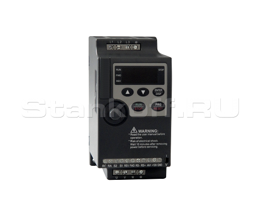

Частотный преобразователь серии Z
Преобразователь серии Z - компактная универсальная модель, предназначенная для работы в технологическом (насосы и вентиляторы, транспортирующие механизмы, экструдеры, миксеры и т.п.) и энергосберегающем оборудовании (станции управления насосами, системы климата и кондиционирования и т.п.). Преобразователь имеет возможность крепления на ДИН-рейку
