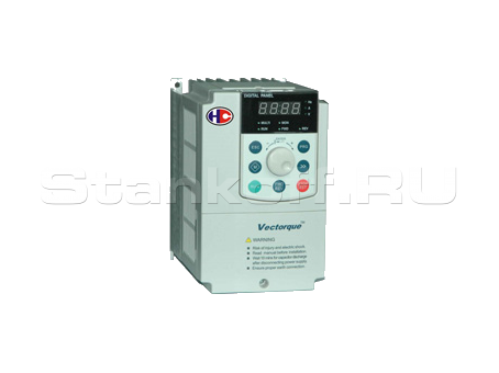

Векторный преобразователь частоты HC2-V8
Рекомендуем предложения
Режимы работы частотных преобразователей серии V8V9
Векторное управление 1:
-Предлагает превосходную работу векторного управления и нечувствительность к параметрам двигателя.
-Пусковой вращающий момент: 0.50Hz 180% номинального момента
-Диапазон изменения скорости: 1:100
-Точность стабилизации скорости: ± 0.5%
-0.50Hz управляемая устойчивая работа двигателя с 150% номинальным моментом
Векторное управление 2 (без обратной связи по скорости):
-Технология векторного управления без ОС реализует точное поддержание скорости АС двигателя.
-Пусковой вращающий момент: 0.25Hz 180% номинального момента
-Диапазон изменения скорости: 1:200
-Точность стабилизации скорости: ± 0.2%
-0.25Hz управляемая устойчивая работа двигателя с 150% номинальным моментом
Векторное управление (с обратной связью по скорости):
-Пусковой вращающий момент: 0.00Hz 180% номинального момента
-Диапазон изменения скорости: 1:1000
Разомкнутый режим управления вращающим моментом:
-Независимое управление реализует истинное управление вращающим моментом, поддерживает переключение управления моментом и управления скоростью.
-Точность вращающего момента: ±5%
-Время ответа вращающего момента: <20ms
Замкнутый режим управления вращающим моментом (с опциональной платой обратной связи PG):
-Время ответа вращающего момента: <10ms
Внешний вид преобразователя, размеры и вес
G-20P4 ~ G-22P2
G-47P5/P4011
G-4011/P4015
G-4011/P4015
