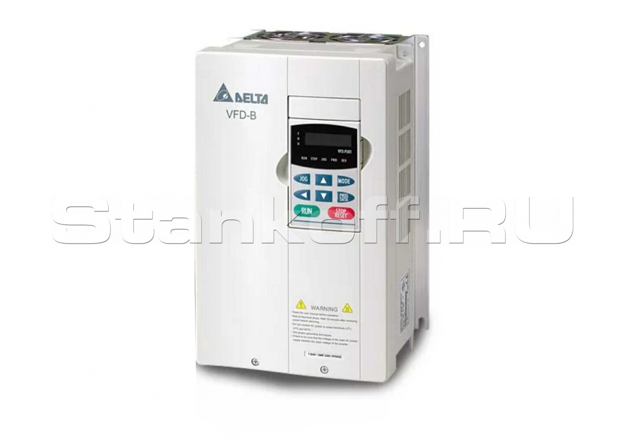

Преобразователь частоты обладает большим количеством функций, которые можно эффективно использовать в различных применениях, что делает преобразователь универсальным. Данный частотник имеет защиту от многих аварийных и нештатных режимов, функцию автоматического энергосбережения при работе с насосами и вентиляторами, съемный пульт управления, который может быть вынесен с помощью опционного кабеля, например, на дверь электрошкафа.
Отличительные особенности
  • Выходная частота: 0~400Гц (0~2000Гц)
  • Настраиваемая характеристика V/F и векторное управление
  • Основной и дополнительный источники задания частоты
  • 15 предустановленных скоростей
  • Автоматическое пошаговое управление
  • ПИД-регулятор
  • Автоматическая компенсация момента и скольжения
  • Связь по MODBUS (скорость до 38400 бит/сек), а так же модули Profibus DP, DeviseNet, LonWorks
  • Векторное управление в разомкнутом и замкнутом контуре
  • Автотестирование двигателя
  • Управление группой электродвигателей
  • Встроенный и съемный пульт управления с пятиразрядным светодиодным дисплеем.
  • Встроенный дроссель шины постоянного тока для моделей с мощностью от 15 кВт
Технические характеристики преобразователь частоты Delta VFD110B43A
Применение насосы/вентиляторы/лифты/краны/общепром
Мощность, кВт 11
Номинальный ток, А 24
Напряжение питания, В 380-480
Фазность (количество фаз) 3
Выходная частота, Гц 0,1-400
Класс защиты IP 20
Перегрузка, % в течение 1 минуты 150
Время разгона, с 0.1-3600
Время торможения, с 0.1-3600
ЭМС фильтр опция
Тормозной блок опция
Аналоговый вход, кол-во 4
Дискретный вход, кол-во 12
Аналоговый выход, кол-во 1
Дискретный выход, кол-во 1, оптронный – 3, импульсный - 1
Релейный выход, кол-во -
Интерфейс RS485 (Modbus RTU) +
Пусковой момент 150% на 1 Гц
Регулятор ПИД-регулирование
Управление по ВЧХ +
Векторное управление с обратной связью -
Бессенсорное векторное управление +
Рабочая температура, °С -10......+40
Температура хранения, °С -20......+60
Габариты (ШхВхГ), мм 200х323х183,2
Вес, кг 13
