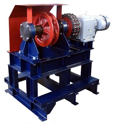

Приводная станция
Приводная станция

Особенностью бревнотасок является возможность раздельного заказа составных частей бревнотаски: приводной/натяжной станции, лотка-става бревнотаски и тяговой цепи с поперечными траверсами. При ограниченном бюджете проекта, заказчик имеет возможность заказать только приводную и натяжную станции, а магистральный став бревнотаски выполнить из подручного материала.
Конструкция:
  • В стандартную комплектацию входит устройство плавного пуска.
  • Необслуживаемый привод Bonfiglioli (Италия).
  • Цепь оснащена поперечными траверсами для бревна.
  • Необслуживаемые подшипники на приводной и натяжной станции.
  • Максимальный Ф бревна - 600 мм.
  • Тяговая цепь 19х102 с поперечными траверсами, шаг установки 400 мм.
  • Скорость транспортирования - 40 м/мин.
