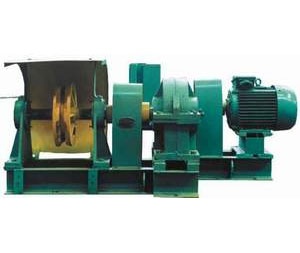

Предназначен для продольного перемещения сырья с нижнего склада к лесопильному оборудованию первого ряда.
Применяется для поштучной подачи бревен на участки подготовки сырья к распиловке и в лесопильный цех на лесопильно-деревообрабатывающих производствах.
Техническая характеристика
Диаметр перемещаемых круглых лесоматериалов, наибольший, мм
600
Длина перемещаемых круглых лесоматериалов, м:
наименьшая
наибольшая
2
8
Скорости подачи цепного транспортера, м/с
0,6
Длина траверсы, м
0,35
Расстояние между траверсами, м
1,6
Угол наклона транспортера к горизонту, наибольший, град.
8
Общая установленная мощность электродвигателей, кВт
11
Габаритные размеры, м:
длина, наибольшая
ширина
высота над уровнем пола
50,4
2,126
1,13
Масса (без цепей и эстакады), кг
1500
Конструктивные особенности:
  • Простота и надежность конструкции транспортера обеспечивают бесперебойную работу в любых условиях производства и удобство обслуживания.
  • Применяемые для удержания бревен траверсы обеспечивают надежное перемещение лесоматериалов к месту обработки.
