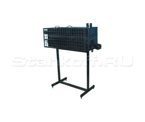

Установка мойки и стерилизации банок (жестяных) ММС-1200 БЖ
Рекомендуем предложения
Предназначена для мойки и стерилизации пустых жестяных банок цилиндрической формы с наружным диаметром от 50 до 110 мм и высотой от 20 до 100 мм. Выполнена из пищевой нержавеющей стали. Для работы требуется подача пара (котельная, парогенератор).
Установка представляет собой туннель, внутри которого размещен наклонный желоб и трубопроводы с форсунками для подачи горячей воды и пара. Ширина желоба, по которому движутся банки, ширина приемного и выходного лотка регулируются в диапазоне от 20 до 100 мм. Для удаления использованной воды и пара предусмотрены, соответственно, сборник со сливным краном и вентиляционный отвод диаметром 100 мм. Имеется защитный экран для предотвращения соприкосновения операторов к нагретым частям установки.
| Техническая характеристика установки мойки и стерилизации банок (жестяных) ММС-1200 БЖ | ||
| Производительность, не более, банок/ч | 1200 | |
| Высота банок, мм | 20-100 | |
| Диаметр банок, мм | 50-110 | |
| Температура воды, не менее, °С | 60 | |
| Давление горячей воды, не более, кгс/кв.см | 2,0 | |
| Расход воды, куб.м/ч | 0,5 | |
| Рабочее давление пара, не менее, кгс/кв.см | 1,5 | |
| Расход пара, кг/ч | 50 | |
| Габаритные размеры, не более, мм | 1350х550х1400 | |
| Масса, не более, кг | 45 | |
