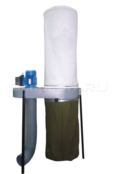

Пылеулавливающая установка УВП-1200
Сружкоотсосы УВП (аспирационные установки), предназначены для удаления и очистки воздуха от стружки и опилок и сбора отходов в мешках-накопителях. Стружкоотсосы предназначены для использования на небольших предприятия с малым количеством образующихся отходов. Степень очистки воздуха стружкоотсосами УВП (аспирационные установки), составляет 99,9%. Установки используются для удаления загрязненного воздуха от отдельных станков или групп станков и имеют производительность до 7 000 м3/час по воздуху. Ввиду особенности конструкции расстояние от станка до стружкоотсоса, как правило, не должно превышать 2 м.
Установка состоит из корпуса со встроенным пылевым вентилятором, к корпусу с помощью легкосъемных хомутов крепятся фильтры и накопители отходов.
Стружкоотсос УВП-1200 применяется:
- Деревообработка и производство мебели;
- Производство пластиковых, алюминиевых окон и дверей;
- Перетаривание сыпучих пылящих материалов;
- и др.
Преимущества стружкоотсоса УВП-1200:
1) В холодное время года тёплый воздух остаётся в помещении;
2) Не требует специально оборудованного места;
3) Оперативность при подготовке к работе;
4) Простота в обслуживании;
5) Для удобства использования и экономии электроэнергии целесообразно подключать электродвигатель стружкоотсоса УВП-1200 параллельно к кнопке "ПУСК" обслуживаемого станка (оборудования)
Примечания:
- стружкоотсос УВП-1200 предназначен для промышленного использования;
- стружкоотсос УВП-1200 не предназначен для работ со шлифовальным оборудованием, в процессе которых образуется взрывоопасные газопылевые смеси;
Производительность,м3/час 1200
Скорость воздушного потока на входе, не менее, м/с 24
Создаваемое разрежение, Па 1200
Степень очистки воздуха, % 99,9
Количество и диаметр воздуховодов, мм 1х120
Кол-во и объём мешков накопителей, шт. х м3 1х0,1
Габаритные размеры, мм 850х550х1875
Транспортировочные размеры, вес, объем 670х960х560, 70кг., 0,36м3
Вес, кг 45
Мощность электродвигателя, кВт 1,1
* Стружкоотсос УВП-1200 комплектуется гибким воздуховодом 120мм. длиной 2 м.  Возможна поставка без воздуховода.

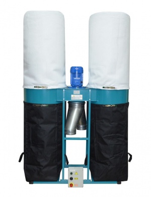

Установки серии "ИН" (УВП-1200, УВП-2000)
  1. воздуховод
  2. корпус
  3. рабочее колесо вентилятора
  4. электродвигатель
  5. фильтрующий элемент
  6. опора
  7. стойка фильтра
  8. хомут
  9. накопитель
  10. стойка
  11. заборник
  12. шибер
