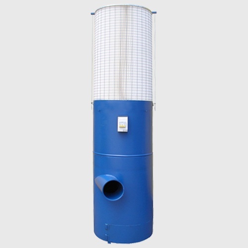

Рециркуляционные пылеулавливающие аппараты АПР, АПРК предназначены для отсоса и очистки воздуха от сухой неслипающейся мелкодисперсной абразивной пыли. Аппарат состоит из корпуса, встроенного циклонного элемента для отделения крупных фракций, пылесборника, центробежного вентилятора с профилированными лопатками, установленного внутри корпуса, встроенного шумоглушителя и фильтровальной ступени. В качестве фильтровальной ступени на аппарат может устанавливаться либо фильтровальный рукав из импортного иглопробивного каландрированного материала на основе полиэфирных волокон (АПР-1200, АПР-1600), либо кассета из полиэстера (АПРК-1200, АПРК-1600).
Аппараты с фильтровальным мешком имеют относительно небольшую фильтрующую поверхность и, вследствие этого, низкую пылеемкость. Аппараты с кассетой, имеющей развитую поверхность фильтрации, обладают значительно большей пылеемкостью, позволяющей обеспечить длительную работу аппарата без существенного снижения производительности. На аппаратах с фильтровальной кассетой остаточная концентрация пыли, как правило, не превышает 0,5 мг/м³.
Аппараты устанавливаются в непосредственной близости от станков, обеспечивая при этом скорость всасывания в отсосе до 22 м/с. Оптимально подходят для оборудования с небольшим коэффициентом загрузки.
К одному аппарату может присоединяться несколько местных отсосов.
Модель H B d h L
АПРК-1200 2200 560 160 580 700
АПРК-1600 2270 710 180 605 755
АПР-1200 2300 560 160 580 700
АПР-1600 240 710 180 605 775
  1. Вентилятор
  2. Циклонный элемент
  3. Кассета (АПРК)
  4. Мешок фильтровальный (АПР)
  5. Электродвигатель
  6. Ящик пылесборный
  7. Входной патрубок
Технические характеристики аппарата для улавливания мелкодисперсной абразивной пыли АПР-1200
Производительность, м3/4 1200
Установленная мощность эл.дв., кВт 2,2
Объём пылесборника, м3 0,04
Вес, кг 60
Количество отсосов, шт. max 2
Уровень шума, дБа 74
Габаритные размеры аппарата в упаковке, мм 630х750х1440
Эффективность очистки от пыли (средний диаметр частиц d = 30 мк.), не менее, % 99,5
