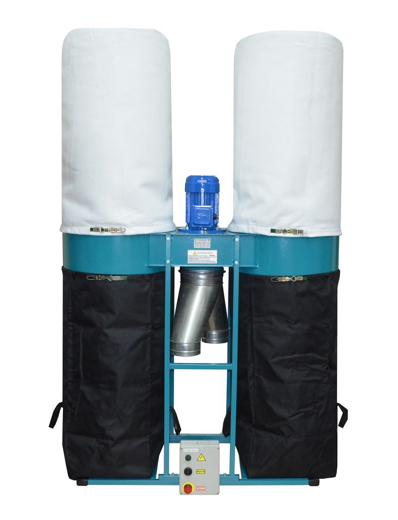

Предназначена для удаления не склонных к слипанию материалов в продолжительном режиме работы, в условиях столярных (C) и лесопильных производств с обработкой пиломатериала естественной влажности.
Установка осуществляет удаление стружек, опилок, пыли от оборудования путем их отсоса из зоны резания, дальнейшую фильтрацию воздуха и накопление отходов в специальном мешке – накопителе. Максимальная длина удаляемых твёрдых элементов не должна превышать 70 мм.
Соединение установки с деревообрабатывающим оборудованием осуществляется с помощью аспирационного воздуховода с гладкой и ровной внутренней поверхностью (металлические воздуховоды, гибкие шланги с гофрированной поверхностью снаружи). Отсутствует функция уборки пола.
В комплектацию установки входит пускозащитная аппаратура (ПЗУ), которая обеспечивает полную защиту электродвигателя и подключенных силовых цепей от рабочих перегрузок.

Комплектация УВП-С 3000К
| Поз. | Кол. | Обозначение | |
| 1 | 1 | Основание | |
| 2 | 2 | Обод | |
| 3 | 1 | Корпус в сборе с электродвигателем, крыльчаткой, патрубком | |
| 4 | 2 | Фильтр МС580х1100/К | |
| 5 | 2 | Мешок накопительный МС580х1100 | |
| 6 | 1 | Бандаж 180 | |
| 7 | 1 | Коллектор 225-2х160 | |
| 8 | 2 | Ножка | |
| 9 | 4 | Стойка | |
| 10 | 8 | Болт M5x16 | |
| 11 | 8 | Гайка М5 самоконтрящаяся | |
| 12 | 2 | Предфильтр МС580х950 | |
| 13 | 16 | Шайба 8 | |
| 14 | 2 | Гайка М8 самоконтрящаяся | |
| 15 | 14 | Болт M8x35 | |
| 16 | 1 | ПЗУ (пускозащитное устройство) | |
| 17 | 1 | Переход 223 |

Отличительные особенности установки
- Аспирационное оборудование промышленного назначения, для эксплуатации в продолжительном режиме работы;
- Фильтры – использование фильтровального материала с каландрированной поверхностью значительно повышает эффективность очистки и увеличивает срок эксплуатации фильтровальных элементов. Класс фильтра F5;
- Чистый воздух – Степень очистки воздуха составляет – 99,9%;
- Высокие скоростные потоки всасываемого воздуха до 43 м/с;
- 100% экономия тепла за счёт циркуляции воздуха внутри помещения;
- Защита от перегрузок – установки комплектуются пускозащитным устройством – ПЗУ с автоматическим выключателем, магнитным пускателем, тепловым реле, что обеспечивает полную защиту электродвигателя и подключенных силовых цепей от рабочих перегрузок;
- Удобство подсоединения к станку – возможность расположения корпуса аспирационной установки выходным патрубком вниз или вверх;
- Удобство при выгрузке – мешок-накопитель оснащен хомут-ремнём с замком имеющим регулировку натяжения и предусмотрены ручки, что позволяет осуществить его снятие и установку одним человеком;
- Длительный срок эксплуатации – использование материалов и комплектующих высокого качества, надёжное соединение конструкции с опорной рамой, детали установки покрыты ударопрочной, коррозионностойкой высокотемпературной порошковой краской;
- Виброизоляция – применение виброизоляционных опор позволяет уменьшить вибрацию и повысить устойчивость установки;
- Высокое качество – контроль качества на всех этапах производства, вся выпускаемая продукция сертифицирована;
