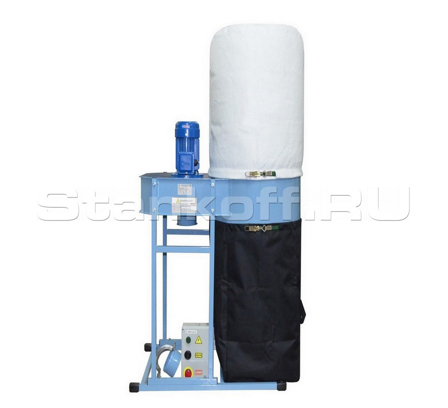

Аспирационная установка УВП-М 1200К — предназначена для удаления сухих не склонных к слипанию материалов в продолжительном режиме работы. Установка предназначена для работы в условиях мебельного (М), столярного производства, для обслуживания пильных, торцовочных станков.
Используется для металлообрабатывающих заточных станков с применением элементов искрогашения (дополнительно с установкой рекомендуется циклон ЦМ-310). Применяется в обувной промышленности со шлифовальными станками, наждаками, осуществляющими зачистку кожи, резины, полиуретана, металла.
Установка осуществляет удаление стружек, опилок, пыли от оборудования путем их отсоса из зоны резания, дальнейшую фильтрацию воздуха и накопление отходов в специальном мешке – накопителе. Максимальная длина удаляемых элементов (стружек, опилок, щепок) не должна превышать 45 мм.
Соединение установки с оборудованием осуществляется с помощью аспирационного воздуховода с гладкой и ровной внутренней поверхностью (металлические воздуховоды, гибкие шланги с гофрированной поверхностью снаружи). Установка не предназначена для работы со станками обрабатывающими сырой (естественной влажности) пиломатериал. В комплектацию установки входит пускозащитная аппаратура (ПЗУ), которая обеспечивает полную защиту электродвигателя и подключенных силовых цепей от рабочих перегрузок.

- Корпус в сборе с электродвигателем крыльчаткой и патрубком;
- Обод;
- Основание;
- Фильтр М580х750/К;
- Мешок накопительный М580х750;
- Бандаж 120;
- Ножка;
- Болт М5-6gх16;
- Гайка М5 самоконтрящаяся;
- Стойка;
- Болт M8x35;
- Шайба 8;
- Гайка М8 самоконтрящаяся;
- ПЗУ (пускозащитное устройство);
- Переход 118.
