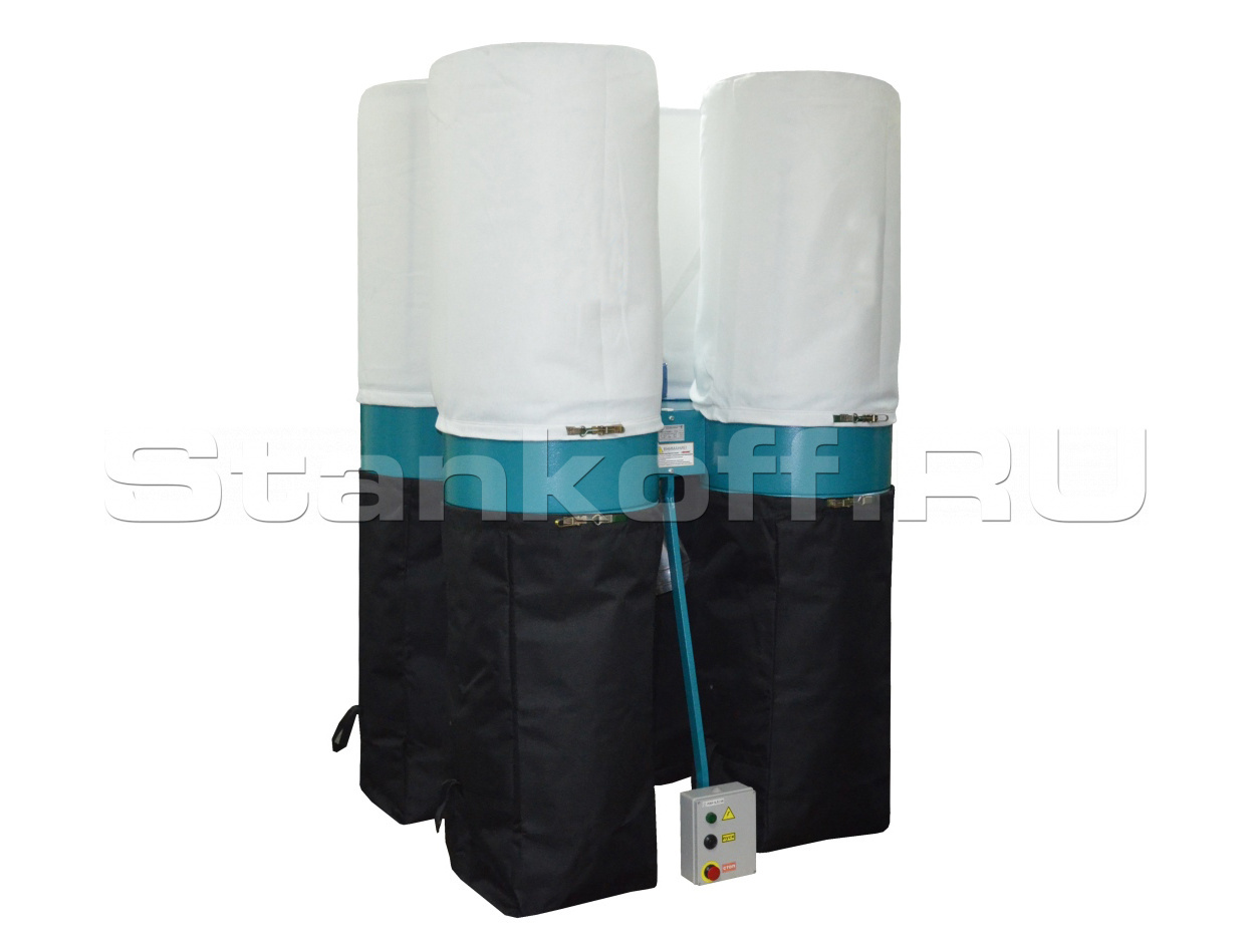

Аспирационная установка УВП-М 7000К — предназначена для удаления сухих не склонных к слипанию материалов в продолжительном режиме работы. Установка предназначена для работы в условиях мебельного (М), столярного производства, для обслуживания пильных, торцовочных станков.
Используется для металлообрабатывающих заточных станков с применением элементов искрогашения (дополнительно с установкой рекомендуется циклон ЦМ-310). Применяется в обувной промышленности со шлифовальными станками, наждаками, осуществляющими зачистку кожи, резины, полиуретана, металла.
Установка осуществляет удаление стружек, опилок, пыли от оборудования путем их отсоса из зоны резания, дальнейшую фильтрацию воздуха и накопление отходов в специальном мешке – накопителе. Максимальная длина удаляемых элементов (стружек, опилок, щепок) не должна превышать 45 мм.
Соединение установки с оборудованием осуществляется с помощью аспирационного воздуховода с гладкой и ровной внутренней поверхностью (металлические воздуховоды, гибкие шланги с гофрированной поверхностью снаружи). Установка не предназначена для работы со станками обрабатывающими сырой (естественной влажности) пиломатериал. В комплектацию установки входит пускозащитная аппаратура (ПЗУ), которая обеспечивает полную защиту электродвигателя и подключенных силовых цепей от рабочих перегрузок.

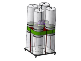

Устройство и комплект поставки:
- Обод - 4шт ;
- Стойка - 8шт ;
- Болт М5 - 16шт;
- Гайка М5 самоконтрящаяся - 16шт;
- Ножка - 4шт;
- Фильтр МС580х1100/К - 4шт;
- Мешок накопительный МС580х1100 - 4шт;
- Электродвигатель 3 кВт 2860 об/мин - 1шт;
- Гайка М8 самоконтрящаяся - 23шт;
- Болт М8х60 - 9шт;
- Гайка М12 самоконтрящаяся - 4шт;
- Шайба 12 - 4шт;
- Болт M8x25 - 2шт;
- Шайба 8 - 6шт;
- Бандаж 280 - 1шт;
- Шайба 8.65Г - 1шт ;
- ПЗУ (пускозащитное устройство) - 1шт ;
- Корпус - 1шт;
- Крышка - 1шт;
- Крыльчатка - 1шт;
- Коллектор 280-4х138 - 1шт;
- Шайба 28 - 1шт;
- Переход - 228 - 1шт.
