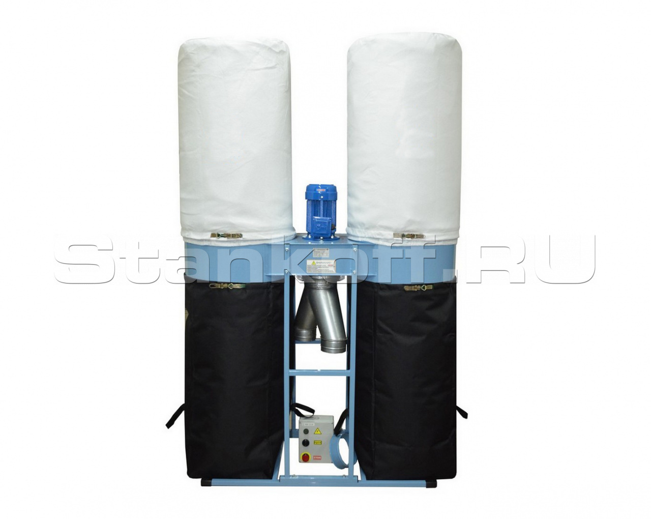

Аспирационная установка УВП-М 3000К — предназначена для удаления сухих не склонных к слипанию материалов в продолжительном режиме работы. Установка предназначена для работы в условиях мебельного (М), столярного производства, для обслуживания пильных, торцовочных станков.
Используется для металлообрабатывающих заточных станков с применением элементов искрогашения (дополнительно с установкой рекомендуется циклон ЦМ-310). Применяется в обувной промышленности со шлифовальными станками, наждаками, осуществляющими зачистку кожи, резины, полиуретана, металла.
Установка осуществляет удаление стружек, опилок, пыли от оборудования путем их отсоса из зоны резания, дальнейшую фильтрацию воздуха и накопление отходов в специальном мешке – накопителе. Максимальная длина удаляемых элементов (стружек, опилок, щепок) не должна превышать 45 мм.
Соединение установки с оборудованием осуществляется с помощью аспирационного воздуховода с гладкой и ровной внутренней поверхностью (металлические воздуховоды, гибкие шланги с гофрированной поверхностью снаружи). Установка не предназначена для работы со станками обрабатывающими сырой (естественной влажности) пиломатериал. В комплектацию установки входит пускозащитная аппаратура (ПЗУ), которая обеспечивает полную защиту электродвигателя и подключенных силовых цепей от рабочих перегрузок.

| Максимальная пропускная способность, м³/час | 3100 |
| Максимальный скоростной поток, м/с | 34 |
| Разрежение установки Рст, Па | 1950 |
| Диаметр входного патрубка, мм | 180 |
| Количество фильтров, шт | 2 |
| Площадь фильтрования, м² | 4,8 |
| Номинальный среднемедианный размер улавливаемых частиц, мкм | 20 |
| Класс фильтра | F5 |
| Степень очистки воздуха не менее, % | 99,9 |
| Количество накопительных мешков, шт | 2 |
| Объем накопительных мешков, м³ | 0,5 |
| Уровень звуковой мощности (max), дБ | 80 |
| Диаметр колеса вентилятора, мм | 380 |
| Частота вращения вентилятора, об/мин | 2860 |
| Номинальная мощность, кВт | 2,2 |
| Максимальный потребляемый ток, А | 4,6 |
| Напряжение, В | 380 |
| Род тока питающей сети | Переменный, трехфазный |
| Масса, кг (не более) | 72 |
| Габаритные размеры, мм | 1450х600х2450 |
