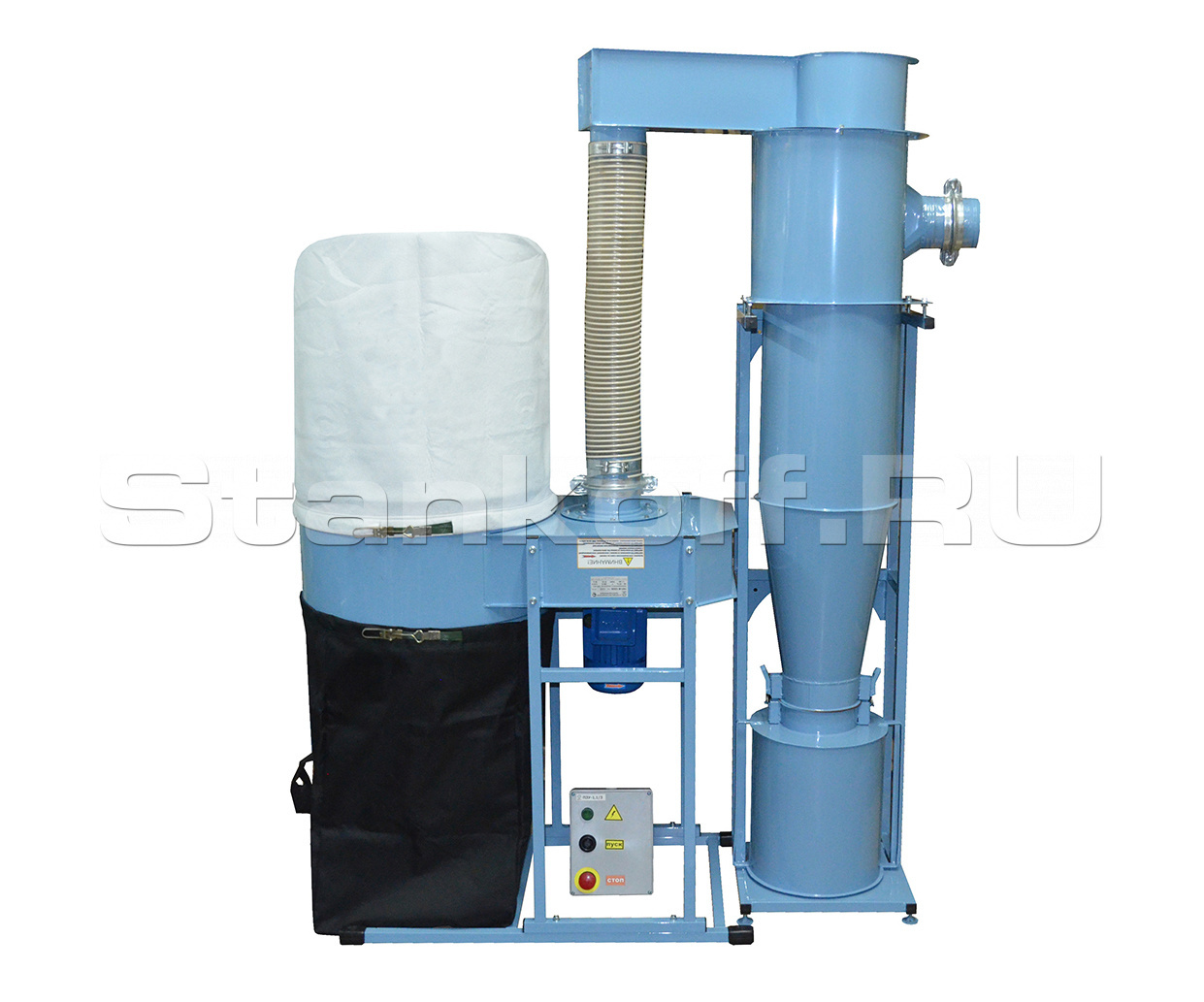

Аспирационная установка УВП-ЦМ 3000К с циклоном ЦМ-430-А
Аспирационная установка УВП-ЦМ 3000К с циклоном ЦМ-430-А — предназначен для удаления и очистки запылённого воздуха от примесей пыли, мелкой и крупной металлической стружки, образующейся при обработке материалов, в том числе методом сырой и сухой шлифовки на заточных, шлифовальных и металлорежущих станках. УВП-ЦМ 3000К осуществляет очистку воздуха при обработке ряда материалов: металлов, твердосплавных напаек, материала стеллит, алюминия, медных сплавов, кожи, резины, полиуретана, ПВХ.
УВП-ЦМ 3000К рекомендуется использовать для обслуживания станков шлифовальной группы, торцовочных станков, наждаков, заточных приспособлений, ручных шлифовальных машин, бор машин.
Ограничение в эксплуатации: запрещается эксплуатация комплекса во взрывоопасных помещениях, а также с концентрацией мелкодисперсной пыли более 0,4 гр./м3 и величиной менее 20 мкм., с температурой частиц попадающих в циклон более +120 С0.
Степень очистки воздуха 99,9 %
Принцип работы:
Первоначально запыленный воздух попадает в циклон, который является первой ступенью очистки (грубая очистка) и выполняет роль искрогасителя, не позволяющим горячим крупным частицам попадать в фильтр тонкой очистки. В циклоне происходит осаждение крупных частиц, масленого тумана, паров жидкостей в баке-накопителе. На второй ступени (тонкая очистка), воздух попадает в установку УВП-М, в которой происходит окончательная очистка и возврат очищенного воздуха в помещение.
Комплект поставки:
  1. Циклон ЦМ-430-А с присоединительными элементами, соединяющих циклон с УВП (шланг гофр.ПВХ, патрубок, бандаж) на стойке с баком-накопителем;
  2. Установка УВП-М 3000К с пускозащитной электроаппаратурой.
В комплектацию не включены воздуховоды, соединяющие станочное оборудование с циклоном.
Присоединительные схемы:
Производительность максимальная, м³/час 3000
Максимальный всасывающий поток, м/с 27
Разрежение установки Рст, Па 1950
Диаметр патрубка циклона, мм 180
Номинальная мощность, кВт 2,2
Напряжение, В 380
Габаритные размеры, мм 17000х600х2450
Масса, кг 100
