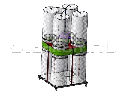

Аспирационная установка (стружкоотсос) ВУ-7000К
Предназначен для очистки воздуха от пыли, стружек и опилок деревообрабатывающих станков (возможна доработка ПУС для других видов производств). Состоит из пылевого вентилятора, одного, двух или четырех циклонных элементов, верхних мешков-фильтров из специальной фильтровальной ткани и нижних пылесборных мешков.
Принцип действия
Воздух, содержащий пыль и стружку, засасывается вентилятором через воздуховоды от места пылеобразования. В циклонном элементе происходит предварительная очистка от стружки и опилок, в фильтре — тонкая очистка от пыли.
Применяется
  • Деревообработка и производство мебели;
  • Производство пластиковых, алюминиевых окон и дверей;
  • Перетаривание сыпучих пылящих материалов и др.
Преимущества
  • В холодное время года тёплый воздух остаётся в помещении;
  • Рабочее колесо и улитка из стали;
  • Не требует специально оборудованного места;
  • Оперативность при подготовке к работе;
  • Простота в обслуживании.
Комплектующие
  • Корпус
  • Пускатель в сборе с тепловым реле
  • Воздуховод 4 х 160 мм; Размеры и количество патрубков изготавливаются под заказ и входят в общую стоимость
  • Двигатель комбинированный 7,5 кВт / 380В
  • Крыльчатка изготовлена из металла и отбалансирована
  • Фильтровальный мешок Изготовлен: из каландрированного иглопробивного термоскрепленного материала, плотностью 360 г/м2
  • Накопительный мешок Изготовлен: из каландрированного иглопробивного термоскрепленного материала, с окошком для визуального осмотра накопления мешка стружкой. Плотность – 450 г/м2
  • Стягивающий ремень с храповым механизмом
  • Руководство по эксплуатации
Технические характеристики аспирационной установки (стружкоотсоса) ВУ-7000К
Производительность номинальная, м³/час 8000
Скорость воздушного потока на входе, м/с 49
Размеры мешка, мм 530/1200
Степень очистки воздуха, % 99,9
Количество и диаметр воздуховодов, мм 4х160 (80,110, 120)
Кол-во и объём мешков накопителей, шт х м³ 8 х 0,20 (1,6)
Мощность электродвигателя, кВт 7,5 кВт
Напряжение, В 380
Габаритные размеры ДхШхВ, мм 1230 х 1230 х 2500
Масса, кг 175
