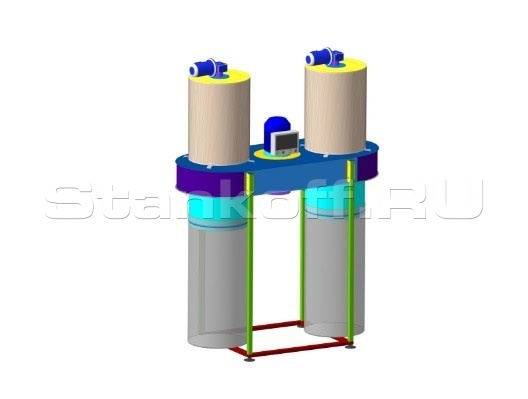

Предназначен для очистки воздуха от пыли, стружек и опилок деревообрабатывающих станков. Состоит из пылевого вентилятора, циклонного элемента для отделения крупных фракций пыли, фильтровальных кассет с автоматической регенерацией с ручной регулировкой, нижних мешков накопителей из специальной фильтровальной ткани.
Автоматическая система регенерации срабатывает при каждом выключении аппарата. Время работы регенерации, в зависимости от износа фильтровальных кассет, можно регулировать в ручную. Из-за большого объема, фильтровальная кассета позволяет обеспечить длительную работу аппарата без существенного снижения производительности.
Принцип действия
Воздух, содержащий пыль и стружку, засасывается вентилятором через воздуховоды от места пылеобразования. В циклонном элементе происходит предварительная очистка от крупной стружки и опилок, в фильтре — тонкая очистка от пыли.
Применяется
- Деревообработка и производство мебели;
- Производство пластиковых, алюминиевых окон и дверей;
- Перетаривание сыпучих пылящих материалов и др.
- Возможна доработка ВУ для других видов производств
Преимущества
- В холодное время года тёплый воздух остаётся в помещении;
- Не требует специально оборудованного места;
- Оперативность при подготовке к работе;
- Простота в обслуживании.
Комплектующие
- Корпус
- Блок управления
- Воздуховод 3 х 110 мм; Размеры и количество патрубков изготавливаются под заказ и входят в общую стоимость
- Двигатель комбинированный 1,5 кВт / 380В
- Двигатель под регенерацию 0,18 кВт / 380В c редуктором NMRV. (В комплектации с автоматической регенерацией)
- Крыльчатка изготовлена из металла и отбалансирована
- Фильтровальная кассета Изготовлена из Полиэстера JX260PET со степенью очистки 0,3 микрона / 48%
- Накопительный мешок Изготовлен: из каландрированного иглопробивного термоскрепленного материала, с окошком для визуального осмотра накопления мешка стружкой. Плотность – 450 г/м2
- Стягивающий ремень с храповым механизмом
- Руководство по эксплуатации
