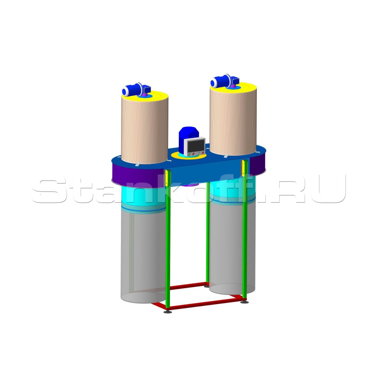

Аспирационная установка с ручной регенерацией ВУР-3000
Аспирационная установка ВУР-3000 предназначена для удаления и очистки воздуха от сухой неслипающейся пыли и стружки, которая образуется при работе деревообрабатывающего оборудования. В основе системы лежит фильтровальная кассета из полиэстера, способная задерживать частицы размером до 0,3 микрона, обеспечивая до 99% очистки воздуха. Это делает установку особенно полезной для поддержания чистоты в помещениях и минимизации вредного воздействия пыли на работников и оборудование.
Преимущества
  • Сохранение тёплого воздуха;
  • Рабочее колесо и улитка из стали;
  • Не требует специального оборудования для установки;
  • Быстрая подготовка к работе;
  • Простота обслуживания.
Комплектация
  • Корпус;
  • Пускатель в сборе с тепловым реле;
  • Воздуховод 3 х 110 мм (Размеры и количество патрубков изготавливаются под заказ и входят в общую стоимость);
  • Двигатель комбинированный 3 кВт / 380В;
  • Крыльчатка изготовлена из металла и отбалансирована;
  • Фильтровальная кассета изготовлена из полиэстера JX260PET со степенью очистки 0,3 микрона / 48%;
  • Накопительный мешок изготовлен: из каландрированного иглопробивного термоскрепленного материала, с окошком для визуального осмотра накопления мешка стружкой, плотность – 450 г/м2;
  • Стягивающий ремень с храповым механизмом — 2шт;
  • Руководство по эксплуатации.
Производительность номинальная, м³/час 3500
Мин. скорость воздушного потока на входе, м/с 49
Степень очистки воздуха, % 99,9
Размер мешка, мм 560x1200
Количество фильтровальных кассет, шт 2
Размер фильтровальных кассет (ШxВ), мм 560x750
Кол-во мешков-накопителей, шт 2
Объем мешков-накопителей, м 3 0,3
Количество воздуховодов, шт 3
Диаметр воздуховодов, мм 110
Мощность электродвигателя, кВт 3
Электросеть, В/Гц 380/50
Исполнение Стационарная
Габаритные размеры ДхШхВ, мм 2000х900х2500
Масса, кг 165
