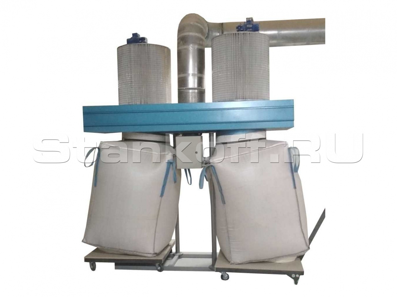

Предназначен для очистки воздуха от пыли, стружек и опилок деревообрабатывающих станков. Состоит из пылевого вентилятора, циклонного элемента для отделения крупных фракций пыли, фильтровальных кассет с автоматической регенерацией с ручной регулировкой, нижних мешков накопителей из специальной фильтровальной ткани.
Автоматическая система регенерации срабатывает при каждом выключении аппарата. Время работы регенерации, в зависимости от износа фильтровальных кассет, можно регулировать в ручную. Из-за большого объема, фильтровальная кассета позволяет обеспечить длительную работу аппарата без существенного снижения производительности.
Принцип действия
Воздух, содержащий пыль и стружку, засасывается вентилятором через воздуховоды от места пылеобразования. В циклонном элементе происходит предварительная очистка от крупной стружки и опилок, в фильтре — тонкая очистка от пыли.
