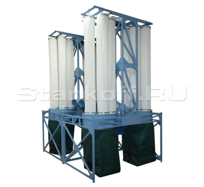

Установка для удаления мелкодисперсной пыли УВП-П 6000К (с автоматической регенерацией фильтров)
Установка для удаления мелкодисперсной пыли УВП-П 6000К (с автоматической регенерацией фильтров) — предназначен для удаления сухой, не склонной к слипанию пыли образующейся в процессе обработки ДСП, ДВП, ОСП, древесины, пластика, при фасовке сыпучих материалов.
Запыленный воздух отсасывается из рабочей зоны и, проходя через фильтрующие рукава установки, очищается и возвращается в помещение. Остаточная запыленность очищенного воздуха соответствует ГОСТ 12.1.055-88.
Пыль, отделенная фильтрами накапливается в накопительных мешках установки. Максимальная величина удаляемых элементов не должна превышать 20 мм. Регенерация фильтров производится в автоматическом режиме, путём их встряхивания, цикл встряхивания обеспечивается электросхемой пульта управления установки. Цикл регенерации происходит после каждой остановки вентилятора.
Область применения:
Установки применяются для обслуживания форматно-раскроечных станков, обрабатывающих центров с ЧПУ, шлифовальных, калибро-шлифовальных станков, пантографов и др. станков в столярных и мебельных цехах.
Комплектность поставки:
В комплектацию установки входит шкаф управления с пускозащитной аппаратурой, которая обеспечивает полную защиту электроагрегатов и подключенных силовых цепей от рабочих перегрузок.
Производительность максмальная, м³/час 7100
Площадь фильтрования, м², не менее 25
Разрежение, создаваемое вентилятором, Па 3650
Сопротивление фильтровального блока принимать в расчётах (статическое), Па 1000
Диаметр входа в вентилятор, мм 280
Степень очистки воздуха не менее, % 99,9
Номинальный среднемедианный размер улавливаемых частиц, мкм 15
Количество фильтрующих рукавов, шт 20
Количество накопительных мешков, шт 4
Объем накопительных мешков, м³ 4х0,25
астота вращения вентилятора, об/мин 2860
Номинальная мощность вентилятора, кВт 5,5
Номинальная мощность вибраторов, кВт 2х0,25
Напряжение, В 380
Габаритные размеры, мм 2820х2100х3350
Масса, кг 400
