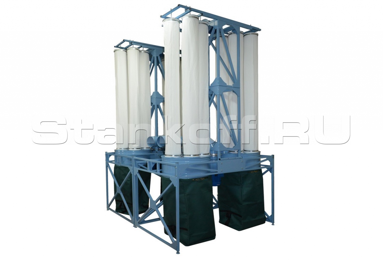

Установка для удаления мелкодисперсной пыли с автоматической регенерацией фильтров УВП-П 6000К предназначена для удаления сухой, не склонной к слипанию пыли образующейся в процессе обработки ДСП, древесины, пластика, фасовки сыпучих материалов. Запыленный воздух отсасывается из рабочей зоны и, проходя через фильтрующие рукава установки, очищается и возвращается в помещение. Остаточная запыленность очищенного воздуха соответствует ГОСТ 12.1.055-88.
Пыль, отделенная фильтрами накапливается в накопительных мешках установки. Максимальная величина удаляемых элементов не должна превышать 20 мм. Регенерация фильтров производится в автоматическом режиме, путём их встряхивания, цикл встряхивания обеспечивается электросхемой пульта управления установки. Цикл регенерации происходит после каждой остановки установки.
