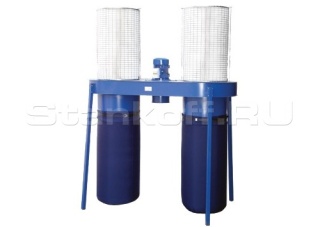

Агрегаты для улавливания мелкодисперсной пыли и стружки ПФЦ-4000К
Рециркуляционные пылеулавливающие агрегаты ПФЦ предназначены для отсоса и очистки воздуха от сухой неслипающейся пыли и стружки. Агрегат состоит из корпуса, малошумного пылевого вентилятора с профилированными лопатками, встроенного циклонного элемента с улиточным входом для отделения крупных фракций пыли, пылесборного мешка и фильтровального элемента. В качестве фильтровального элемента на агрегат устанавливается кассета из полиэстера. Кассеты из полиэстера имеют высокую механическую прочность.
Агрегаты с кассетой работают в большом диапазоне размеров частиц, т.к. встроенный циклонный элемент отделяет крупные фракции. Фильтровальные кассеты, производимые нашей компанией, соответствуют классам очистки F7 (тонкая очистка) и Е10 (фильтры высокой эффективности), в зависимости от применяемого материала. Что позволяет обеспечить остаточную концентрацию мелкой пыли не более 0,5 мг/м³. Вследствие развитой поверхности фильтрации, кассета имеет высокую пылеемкость, позволяющую обеспечить длительную работу агрегата без существенного снижения производительности. Максимальная концентрация пыли на входе в агрегат крупной/мелкой составляет 15/5 г/м³. График снижения производительности агрегатов с кассетой при концентрации пыли 5г/м³ приведен ниже.
Фильтровальная кассета имеет встроенный механический узел регенерации внутренней поверхности с ручным приводом (индекс «К» в обозначении аппарата), с автоматическим приводом - мотор-редуктор (индекс «КР» в обозначении аппарата). Автоматическая система регенерации срабатывает при каждом выключении аппарата.
Агрегаты с фильтровальной кассетой, оснащенные устройством регенерации, позволяют в большинстве случаев заменить малогабаритные рукавные фильтры внутреннего исполнения.
