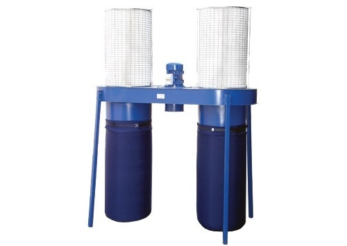

Аппараты для улавливания пыли и стружки ПФЦ-3000КР
Рециркуляционные пылеулавливающие аппараты ПФЦ (аспирационные установки) с фильтровальной кассетой, оснащённые устройством автоматической регенерации, позволяют при концентрации до 15 г/м3 заменить малогабаритные рукавные фильтры внутреннего исполнения. При этом аппараты ПФЦ-КР по сравнению с рукавными фильтрами при меньшей стоимости имеют существенно лучшие характеристики такие как: эффективность очистки воздуха, габариты и вес. Одним из факторов, ограничивающих применение пылеулавливающих аппаратов ПФЦ-КР является низкий напор встроенного вентилятора, что не позволяет использовать аппараты при протяжённости воздуховодов более 8 метров или на оборудовании с большим аэродинамическим сопротивлением.
Установка частотного регулятора позволяет существенно увеличить располагаемый напор встроенного вентилятора за счет изменения числа оборотов. Это существенно расширяет область применения аппаратов ПФЦ-КР. Максимальный располагаемый напор встроенного вентилятора составляет до 3500 Па, что вполне сопоставимо с аналогичными характеристиками вентиляторов для центральных систем аспирации. Аспирационные установки ПФЦ-КР с частотным регулятором можно использовать в качестве миницентральных систем, и на станках с большим аэродинамическим сопротивлением. Например, при диаметре отсоса 60-80 мм и скорости в отсосе 30 м/с.
Кроме того, частотный регулятор обеспечивает плавный пуск вентилятора при включении аппарата. При отключении части оборудования можно снизить производительность, при этом снижается потребление электроэнергии. Аппарат прост в эксплуатации , имеет встроенную защиту от неумелого обращения.
Чертежи и соединительные размеры полностью совпадают с аппаратами ПФЦ.
Производительность пылеулавливающих аппаратов ПФЦ в зависимости от разрежения на всасывании
Модель ПФЦ-3000
Производительность, м3/ч 3000
Установленная мощность эл.дв., с частотным регулятором кВт 4
Объём пылесборника, м3 2х0,3
Количество отсосов, до шт. 1-4
Вес ПФЦ-КР, кг 153
