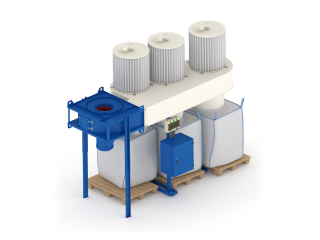

Аппарат для улавливания пыли, фильтр-циклоны ФЦ–12000–2
Предназначен для очистки воздуха от сухой не слипающейся пыли и стружки. Применяется совместно с пылевыми вентиляторами, такими же, как в центральных системах аспирации. Предварительная очистка воздуха происходит во встроенном циклонном элементе. Мелкая пыль улавливается кассетой из полиэстера.
Фильтровальные кассеты относятся к классам очистки М6 (средний класс), F9 (тонкая очистка), что позволяет обеспечить остаточную концентрацию мелкой пыли для класса F9 не более 0,5 мг/м³. Вследствие развитой поверхности фильтрации, кассета имеет высокую пылеемкость, позволяющую обеспечить длительную работу агрегата без существенного снижения производительности. Максимальная концентрация на входе в агрегат крупной/мелкой пыли составляет 15/5 г/м³.
Фильтроциклоны оснащены автоматической системой регенерации внутренней поверхности фильтровальной кассеты. Периодически, не реже двух раз в неделю, необходимо производить продувку кассет сжатым воздухом, не снимая кассеты с агрегата. Остаточная концентрация пыли в очищаемом воздухе составляет не более 0,5 мг/м³.
Наличие пылевого вентилятора, эффективной очистки воздуха и автоматической системы регенерации, позволяет использовать фильтроциклоны вместо рукавных фильтров внутреннего исполнения для центральных систем аспирации. При этом стоимость оборудования уменьшается более чем в три раза, а общие расходы на работы сокращаются примерно в два раза.
ФЦ-12000-2 представлен в комплектации с вентилятором ВДП-RU 560, исп.1, N= 22 кВт и шкафом управления с частотным преобразователем.
Схема размеров:
1. Корпус аппарата;
2. Мягкий контейнер (пылесборник);
3. Вентилятор серии RU;
4. Вентилятор серии GR;
5. Фильтровальная кассета;
6. Система регенерации с электроприводом.
