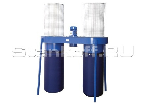

Аппарат для улавливания мелкодисперсной пыли и стружки ПФЦ-5000
Рециркуляционный пылеулавливающий аппарат ПФЦ предназначен для отсоса и очистки воздуха от сухой неслипающейся пыли и стружки. Пылеулавливающий агрегат состоит из корпуса, малошумного пылевого вентилятора с профилированными лопатками, встроенного циклонного элемента с улиточным входом для отделения крупных фракций пыли, пылесборного мешка и фильтровальной ступени. В качестве фильтровальной ступени на агрегат устанавливается кассета из полиэстера.
