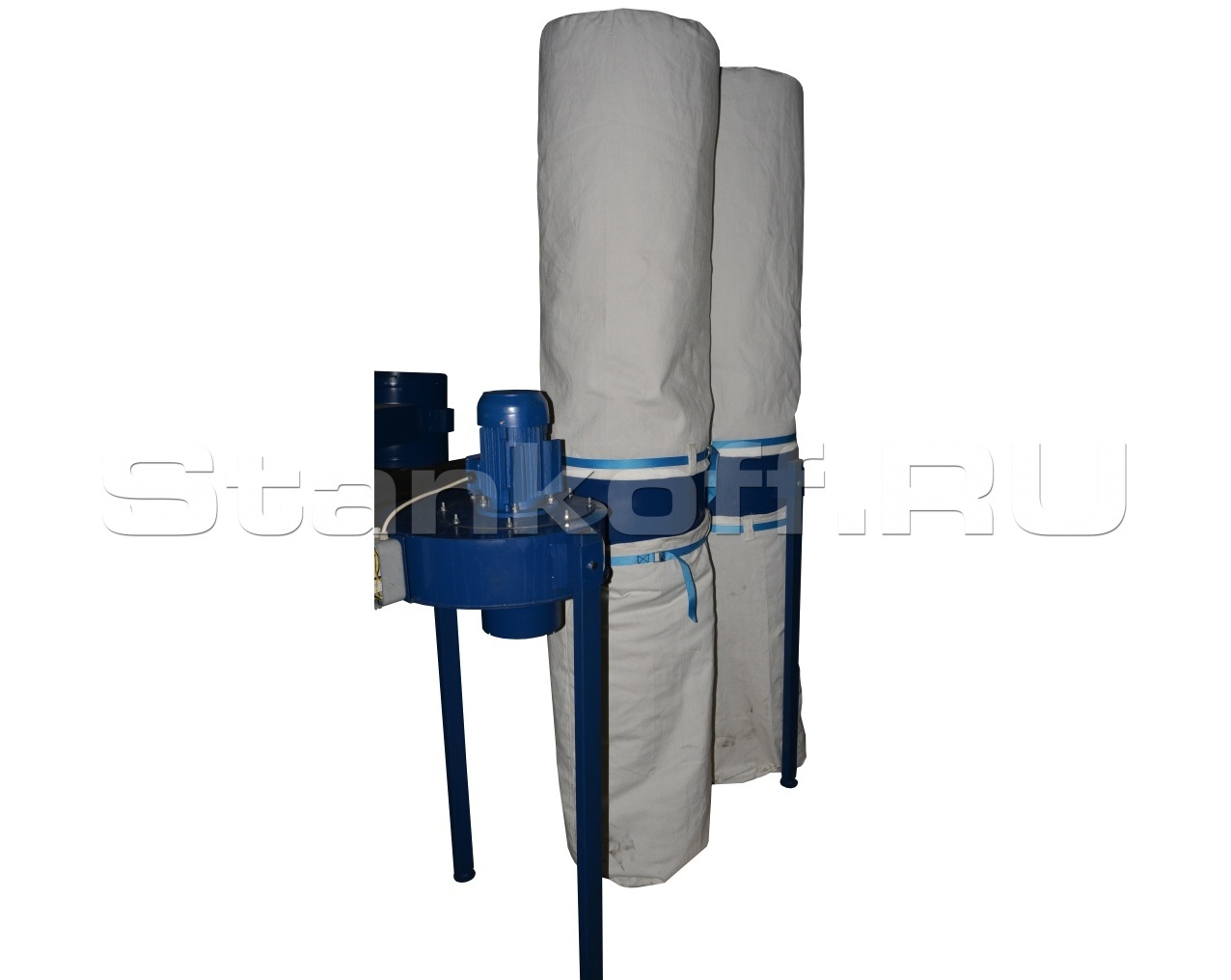

Стружкоотсос ВУ-3000 предназначен для очистки воздуха от пыли, стружек и опилок деревообрабатывающих станков (возможна доработка ВУ для других видов производств). Состоит из пылевого вентилятора, одного, двух или четырех циклонных элементов, верхних мешков-фильтров из специальной фильтровальной ткани и нижних пылесборных мешков.
Воздух, содержащий пыль и стружку, засасывается вентилятором через воздуховоды от места пылеобразования. В циклонном элементе происходит предварительная очистка от стружки и опилок, в фильтре — тонкая очистка от пыли.
