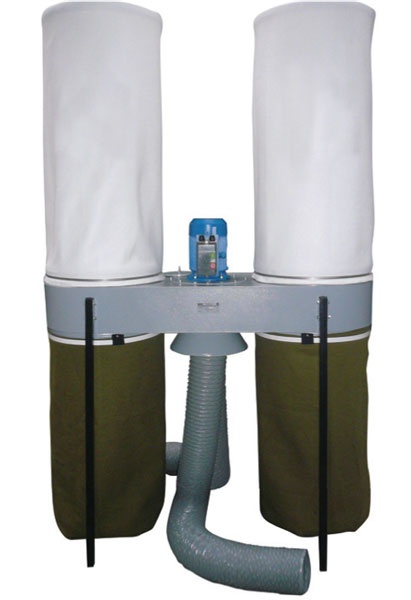

Стружкоотсос УВП-3000
Сружкоотсосы УВП (аспирационные установки), предназначены для удаления и очистки воздуха от стружки и опилок и сбора отходов в мешках-накопителях. Стружкоотсосы предназначены для использования на небольших предприятия с малым количеством образующихся отходов. Степень очистки воздуха стружкоотсосами УВП (аспирационные установки), составляет 99,9%. Установки используются для удаления загрязненного воздуха от отдельных станков или групп станков и имеют производительность до 7 000 м3/час по воздуху. Ввиду особенности конструкции расстояние от станка до стружкоотсоса, как правило, не должно превышать 2 м.
Установка состоит из корпуса со встроенным пылевым вентилятором, к корпусу с помощью легкосъемных хомутов крепятся фильтры и накопители отходов.

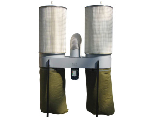

Установки серии "ИН" (УВП-3000, УВП-5000)
Схема стружкоотсоса УВП-3000, УВП-5000
  1. воздуховод
  2. корпус
  3. рабочее колесо вентилятора
  4. электродвигатель
  5. фильтрующий элемент
  6. опора
  7. стойка фильтра
  8. хомут
  9. накопитель
  10. стойка
  11. патрубок
Рис.3 Модель УВП-3000C Рис.4 Модель УВП-5000
Производительность,м3/час 3000
Скорость воздушного потока на входе, не менее, м/с 28
Создаваемое разрежение, Па 1500
Степень очистки воздуха, % 99,9
Количество и диаметр воздуховодов, мм 2х160
Кол-во и объём мешков накопителей, шт. х м3 2х0,2
Габаритные размеры, мм 1600х650х2360
Транспортировочные размеры, вес, объём 1620х630х760, 95кг, 0,81м3
Вес, кг 78
Мощность электродвигателя, кВт 2,2
