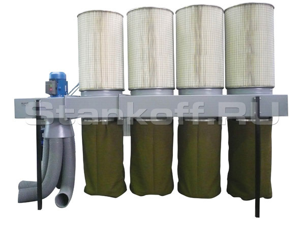

Стружкоотсос УВП-7000-ФК для одновременного обслуживания одного, двух или более станков. Производительность 7000 м³/час, площадь фильтрования 108 м2, четыре мягких накопителя общим объемом 0,8 м³, электродвигатель 5,5 кВт, на стойках, фильтрующий элемент - картридж без механизма регенерации.
Область применения
  • Деревообработка и производство мебели;
  • Производство пластиковых, алюминиевых окон и дверей;
  • Перетаривание сыпучих пылящих материалов;
  • и др.
Преимущества
  • В холодное время года тёплый воздух остаётся в помещении;
  • Не требует специально оборудованного места;
  • Оперативность при подготовке к работе;
  • Простота в обслуживании;
  • Для удобства использования и экономии электроэнергии целесообразно подключать электродвигатель стружкоотсоса УВП-2000 параллельно к кнопке "ПУСК" обслуживаемого станка (оборудования)
Примечание
  • Предназначен для промышленного использования;
  • Не предназначен для работ со шлифовальным оборудованием, в процессе которых образуется взрывоопасные газопылевые смеси;
  • Комплектуется гибкими воздуховодами длиной 2 м. на каждый вход.
  • Изготавливаются переходники на различное количество входных патрубков и различных диаметров.
Дополнительные опции
Фильтрующий элемент - картридж с ручной регенерации
Производительность, м3/час, не менее.
7000
Площадь фильтрования, м2. 108
Класс фильтра / Размер 100% улавливаемых частиц, свыше мкм F9 / 2,5
Диаметр воздуховода, мм 160
Концентрация пыли на входе фильтра, г/м3, не более 50
Концентрация пыли за фильтром, мг/м,3 не более 30% от ПДК в воздухе рабочей зоны по ГОСТ 12.1.005
Создаваемое разряжение, Па, не менее 1900
Количество и объем накопителя, м3 4 / 0,2
Установленная мощность, кВт, не более 5,5
Габаритные размеры(ДхШхВ), мм3095х960х2385
Масса, кг 195
