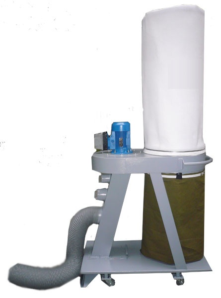

Функция уборки пола стружкоотсоса УВП-2000У
Для уборки пола в производственных помещениях стружкоотсос УВП-2000У отсоединяется от станка(ов) на входные патрубки ставятся заглушки (которые входят в комплект) открывается шиберная заслонка и воздух вместе с мусором начинает засасываться через специальный заборник, расположенный в нижней части стружкоотсоса. Стужкоотсос УВП-2000У легко перемещать по полу на колёсных подшипниковых опорах.
Примечания:
- стружкоотсос УВП-2000У предназначен для промышленного использования;
- стружкоотсос УВП-2000У не предназначен для работ со шлифовальным оборудованием, в процессе которых образуется взрывоопасные газопылевые смеси;
Стружкоотсос УВП-2000У комплектуется гибкими воздуховодами длиной 2 м. на каждый вход.

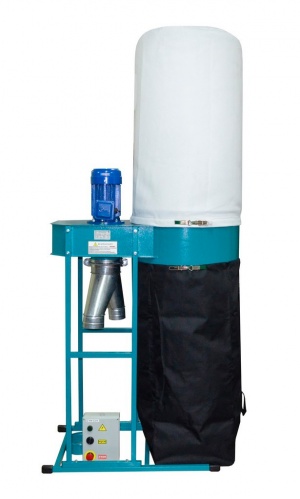

Установки серии "ИН" (УВП-1200, УВП-2000)
Схема стружкоотсоса УВП-1200, УВП-2000
  1. воздуховод
  2. корпус
  3. рабочее колесо вентилятора
  4. электродвигатель
  5. фильтрующий элемент
  6. опора
  7. стойка фильтра
  8. хомут
  9. накопитель
  10. стойка
  11. заборник
  12. шибер
Рис.1 Модели УВП-1200С, УВП-2000С Рис.2 Модель УВП-2000У
Производительность,м3/час 2000
Скорость воздушного потока на входе, не менее, м/с 28
Создаваемое разрежение, Па 1500
Степень очистки воздуха, % 99,9
Количество и диаметр воздуховодов, мм 80, 120, 160
Кол-во и объём мешков накопителей, шт. х м3 1х0,2
Габаритные размеры, мм 1230х725х2350
Транспортировочные размеры, вес, объём 1410х860х1400, 88кг, 1,7м3
Вес, кг 75
Мощность электродвигателя, кВт 2,2
