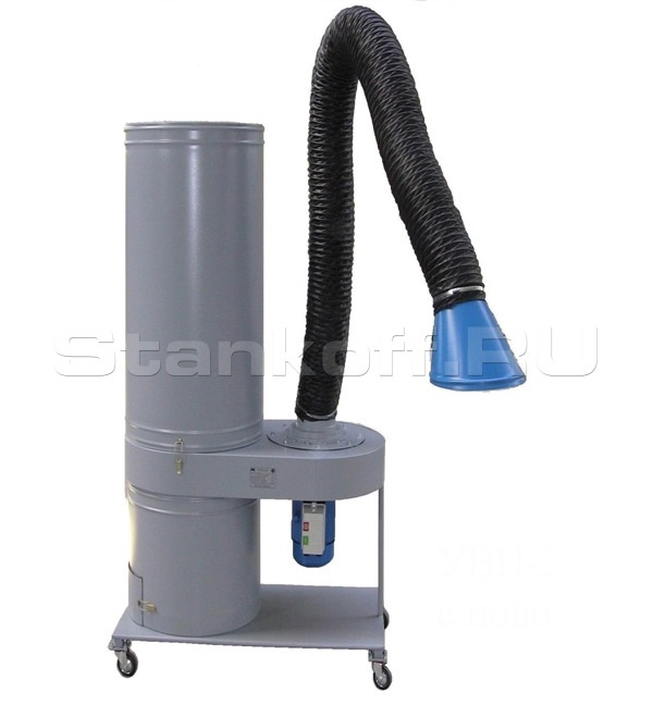

Установки серии «УВП-А» предназначены для удаления и очистки воздуха от абразивной пыли, образующейся при работе заточных, отрезных, шлифовальных станков. Степень очистки воздуха установками серии «А» составляет 99,9%.
Конструкция и принцип действия установок представлена на рисунке 1.
Установка состоит из корпуса со встроенным пылевым вентилятором, циклонного элемента, рукавного (или картриджного) фильтра и накопителя абразивной пыли.
В Установках применена двухступенчатая схема очистки воздуха:
- На первой ступени воздух попадает в циклонный элемент со специальными пластинами, которые замедляют поток, отбрасывая крупные абразивные частицы на стенки. Циклонный элемент также является искрогасителем, не позволяющим горячим крупным частицам попадать в фильтр тонкой очистки.
- На второй ступени воздух, очищенный от крупных частиц, попадает в рукавный фильтр, который является фильтром тонкой очистки, который очищает воздух от частиц размером до 5 мкм, что позволяет вернуть очищенный воздух обратно в рабочее помещение.
В случае необходимости очистки воздуха от сильно искрящих материалов возможно применение специальной фильтровальной ткани «HAIMBACH FILTRATION», Германия, обладающей искрогасящими свойствами.
Отходы собираются в специальный поддон и удаляются по мере необходимости. Регенерация фильтров производится вручную встряхиванием.
