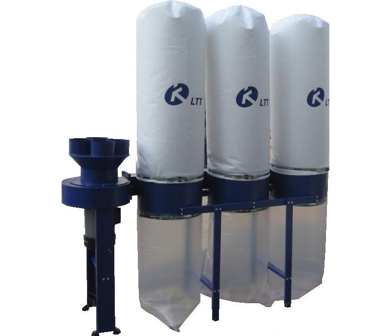

Пылеулавливающие агрегаты модели «MF3» предназначены для очистки воздуха (удаление пыли, стружки, щепы) в зоне механической обработки деревообрабатывающих станков и с возможностью его возврата в производственные помещения.
При помощи вентиляторов неочищенный воздух по трубам попадает в тканевый мешок, где крупные твердые частицы под действием силы тяжести опадают в нижний мешок. Воздух, проходя через ткань верхних фильтрующих колпаков, очищается и возвращается в помещение. Отделенный, отфильтрованный материал собирается в мешок.
Назначение
Предназначены для очистки воздуха, использованного для удаления стружки и опилок из зоны обработки изделий; сбора стружки и опилок, образующихся при обработке изделий из древесины и древесных материалов, пластиковых и алюминиевых изделий на станках раз-личного назначения.
Агрегат подсоединяется посредством шлангов к станкам. Стружка и опилки собираются в многоразовые мешки.
Область применения
Область применения – небольшие предприятия и цеха, а также мастерские по производству столярно-строительных изделий, погонажных изделий, клееной продукции, фанеры, производству мебели и другие деревообрабатывающие производства, где монтаж стационарных установок нецелесообразен или технически невозможен из-за условий эксплуатации.
