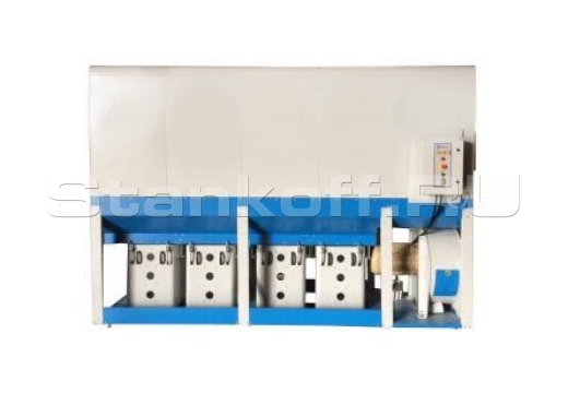

Пылеулавливающий агрегат UNS 284 LТK
Пылеулавливающий агрегат предназначен для высокоэффективной фильтрации воздуха и удаления стружки, опилок и пыли во время работы оборудования на деревообрабатывающих и мебельных производствах
Особенности
  • Большая площадь фильтрации, по сравнению с аналогами;
  • Эффективная очистка воздуха от стружки, опилок, пыли рукавными фильтрами.
  • Полностью мобильная установка, по периметру установлены колеса для удобства перемещения;
  • Зона расположения фильтровальных мешков полностью закрыта металлическим кожухом, что позволяет размещать установку на улице;
  • Длительный срок службы фильтровальных мешков, чистка раз в 4-5 лет.
Особеннности
Металлические бункеры для отходов
- быстрое и удобное снятие/установка;
- смотровые окна для контроля уровня
наполнения;
- наличие колес упрощает
транспортировку;
- резиновое уплотнение по периметру
обеспечивает
- возможна замена бункеров на мешки
равного объема – обсуждается на стадии
заказа.
Вибрационный электродвигатель
Вибрационный электродвигатель позволяет в автоматическом режиме максимально эффективно производить
очистку фильтровальных рукавов, сохраняя тем самым эффективность работы установки и продлевая срок службы рукавов. Возможность регулировки интервала включения.
Насос высокого давления
- скорость воздушного потока до 32 м/с
- на раме вентилятора имеются 4
виброгасителя для уменьшения вибрации
при работе;
- корпус окрашен электростатической
порошковой краской что исключает
возникновение коррозии;
- используются высокоэффективные
двигатели IE2-IE3
Отдельный пульт
Отдельный пульт
Отдельный пульт, позволяет включать и выключать установку при необходимости независимо от оборудования.
Электрические компоненты
Электрические компоненты марки SIEMENS выполнены в соответствии стандартам СЕ.
Технические характеристики пылеулавливающего агрегата UNS 284 LТK
Производительность, м³/час10000
Мощность, кВт11
Размеры фильтров, ммØ160х1100
Кол-во фильтров, шт.76
Диаметр присоединения, мм355
Вибрационный электродвигатель1 шт. 0,17 кВт
Материал фильтраПолиэстер
Разряжение, Па3400
Проницаемость, мкм5
Площадь фильтрации, м²43,55
Размеры бункеров, мм600х600х650
Напряжение, В380
Габариты, мм3700х1000х2530
Вес, кг860
