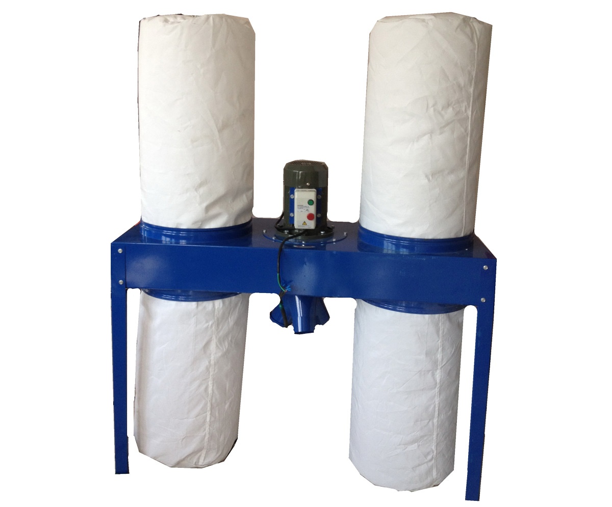

Пылеулавливающий агрегат MF2A
Пылеулавливающие агрегаты предназначены для удаления стружки и пыли, образованной при обработке изделий из древесины и древесных материалов.
Агрегат легко перемещается при помощи колес на опорной поверхности и может и может быть использован для уборки помещений и удаления пыли и отходов производства с поверхности оборудования.
Область применения - небольшие предприятия и цеха, а также мастерские по производству столярно-строительных изделий, погонажных изделий, клееной продукции, фанеры, производству мебели и другие деревообрабатывающие производства, где монтаж стационарных установок нецелесообразен или технически невозможен из-за условий эксплуатации.
Диаметр присоединительных патрубков, мм
100
Количество входов, шт.
3
Количество мешков-накопителей, шт.
2
Емкость мешков-накопителей, м3
0,4
Производительность, м3/ч
3000
Степень очистки воздуха, %
99,5
Габаритные размеры, мм:
длина
ширина
высота
1000
540
2380
Габаритные размеры  в упаковке, мм:
длина
ширина
высота
1300
580
560
Установленная мощность, кВт
3
Масса, кг
75
