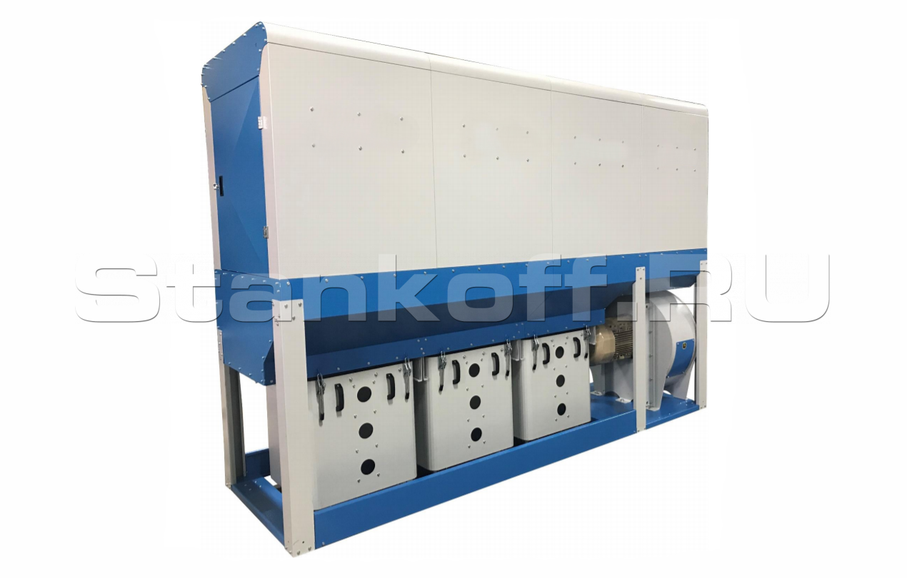

Пылеулавливающий агрегат UNS 283 LТK
Пылеулавливающий агрегат предназначен для высокоэффективной фильтрации воздуха и удаления стружки, опилок и пыли во время работы оборудования на деревообрабатывающих и мебельных производствах
Особенности
  • Большая площадь фильтрации, по сравнению с аналогами;
  • Эффективная очистка воздуха от стружки, опилок, пыли рукавными фильтрами.
  • Полностью мобильная установка, по периметру установлены колеса для удобства перемещения;
  • Зона расположения фильтровальных мешков полностью закрыта металлическим кожухом, что позволяет размещать установку на улице;
  • Длительный срок службы фильтровальных мешков, чистка раз в 4-5 лет.
