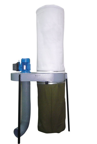

Пылеулавливающий агрегат УВП-2000
Сружкоотсосы УВП (аспирационные установки), предназначены для удаления и очистки воздуха от стружки и опилок и сбора отходов в мешках-накопителях. Стружкоотсосы предназначены для использования на небольших предприятия с малым количеством образующихся отходов. Степень очистки воздуха стружкоотсосами УВП (аспирационные установки), составляет 99,9%. Установки используются для удаления загрязненного воздуха от отдельных станков или групп станков и имеют производительность до 7 000 м3/час по воздуху. Ввиду особенности конструкции расстояние от станка до стружкоотсоса, как правило, не должно превышать 2 м.
Установка состоит из корпуса со встроенным пылевым вентилятором, к корпусу с помощью легкосъемных хомутов крепятся фильтры и накопители отходов.

Установки серии "ИН" (УВП-1200, УВП-2000)
Схема стружкоотсоса УВП-1200, УВП-2000
  1. воздуховод
  2. корпус
  3. рабочее колесо вентилятора
  4. электродвигатель
  5. фильтрующий элемент
  6. опора
  7. стойка фильтра
  8. хомут
  9. накопитель
  10. стойка
  11. заборник
  12. шибер
Рис.1 Модели УВП-1200С, УВП-2000С Рис.2 Модель УВП-2000У
