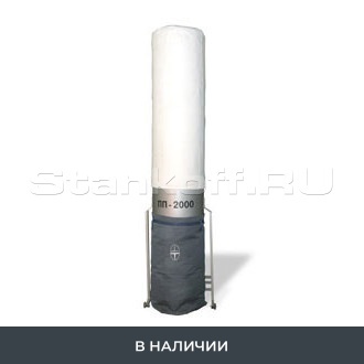

Пылеулавливающий агрегат ПП-2000-2
Рекомендуем предложения

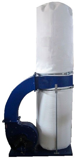

Установки предназначены для удаления стружки, пыли. Также используется для удаления стружки при производстве пластиковых, алюминиевых дверей и для окон. Для очистки (фильтрации) загрязненного воздуха, образующегося при производстве строительных материалов, обработке камня, производстве пищевых продуктов, перетаривании сыпучих материалов и возврат его в помещение. Позволяют сократить потери тепловой энергии до 100% связанные с отказом от использования традиционной вытяжкой вентиляции, путём замены её, полностью или частично, на установки УВП. Так же помогают экономить до 40% электроэнергии за счёт резкого сокращения затрат на приточную вентиляцию и подключения электродвигателя стружкоотсоса к пусковой кнопке обслуживаемого станка.
Очищает воздух фильтром от стружки и пыли с размером от 5 мкм.
Производительность, м 3/ч |
2000 |
Разрежение на всасывании, Па |
700 |
Диаметр воздуховодов, мм |
125 |
Количество воздуховодов, шт |
2 |
Количество мешков накопителей, шт |
1 |
Емкость мешков накопителей, м 3 |
0,3 |
Эффективность очистки от пыли, среднемедианный размер частиц d =30мк. не менее, % |
99,5 |
Уровень шума, дБа |
82 |
Мощность электродвигателя, кВт |
1,5 |
Габариты, мм |
700х1250х2500 |
Масса, кг |
50 |
