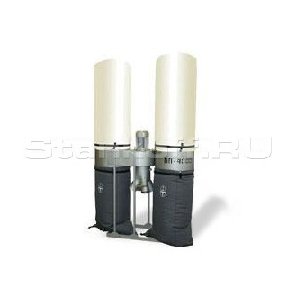

Пылеулавливающий агрегат ПП 4000-4

Установки предназначены для удаления стружки, пыли. Также используется для удаления стружки при производстве пластиковых, алюминиевых дверей и для окон. Для очистки (фильтрации) загрязненного воздуха, образующегося при производстве строительных материалов, обработке камня, производстве пищевых продуктов, перетаривании сыпучих материалов и возврат его в помещение. Позволяют сократить потери тепловой энергии до 100% связанные с отказом от использования традиционной вытяжкой вентиляции, путём замены её, полностью или частично, на установки УВП. Так же помогают экономить до 40% электроэнергии за счёт резкого сокращения затрат на приточную вентиляцию и подключения электродвигателя стружкоотсоса к пусковой кнопке обслуживаемого станка.
Очищает воздух фильтром от стружки и пыли с размером от 5 мкм.
Производительность, м 3/ч
4000
Разрежение на всасывании, Па
700
Диаметр воздуховодов, мм
125
Количество воздуховодов, шт
4
Количество мешков накопителей, шт
2
Емкость мешков накопителей, м 3
0,7
Эффективность очистки от пыли, среднемедианный размер частиц d =30мк. не менее, %
 99,5
Уровень шума, дБа
85
Мощность электродвигателя, кВт
3,0
Габариты, мм
700х1600х2800
Масса, кг
87
