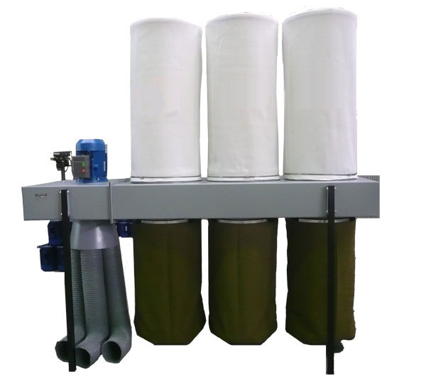

Сружкоотсосы УВП (аспирационные установки), предназначены для удаления и очистки воздуха от стружки и опилок и сбора отходов в мешках-накопителях. Стружкоотсосы предназначены для использования на небольших предприятия с малым количеством образующихся отходов. Степень очистки воздуха стружкоотсосами УВП (аспирационные установки), составляет 99,9%. Установки используются для удаления загрязненного воздуха от отдельных станков или групп станков и имеют производительность до 7 000 м3/час по воздуху. Ввиду особенности конструкции расстояние от станка до стружкоотсоса, как правило, не должно превышать 2 м.
Установка состоит из корпуса со встроенным пылевым вентилятором, к корпусу с помощью легкосъемных хомутов крепятся фильтры и накопители отходов.

Рис.3 Модель УВП-3000C Рис.4 Модель УВП-5000
Производительность,м3/час 5000
Скорость воздушного потока на входе, не менее, м/с 26
Создаваемое разрежение, Па 1800
Степень очистки воздуха, % 99,9
Количество и диаметр воздуховодов, мм 3х160
Кол-во и объём мешков накопителей, шт. х м3 3х0,2
Габаритные размеры, мм 2450х1050х2500
Транспортировочные размеры, вес, объём (стружкоотсос УВП-5000 без улитки) 1960х550х1020, 110кг, 1,07м3
Транспортировочные размеры, вес, объём (улитка УВП-5000) 820х750х960, 110кг, 0,79м3
Вес, кг 170
Мощность электродвигателя, кВт 5,5
