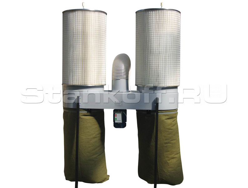

Стружкоотсос УВП-3000C-ФК
Стружкоотсос УВП-3000С-ФК для одновременного обслуживания одного, двух или трёх станков. Производительность 3000 м³/час, площадь фильтрования 54 м2, два мягких накопителя общим объемом 0,4 м³, электродвигатель 2,2 кВт, на стойках, фильтрующий элемент - картридж без механизма регенерации. Обладает большой площадью фильтрации, степенью очистки и увеличенным сроком службы фильтрующих элементов (5000-6000 часов). Не предназначены для пылей склонных к слипанию.
