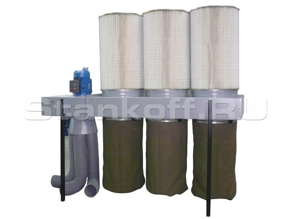

Стружкоотсос УВП-5000-ФК для одновременного обслуживания одного, двух или трёх станков. Производительность 5000 м³/час, площадь фильтрования 81 м2, три мягких накопителя общим объемом 0,6 м³, электродвигатель 5,5 кВт, на стойках, фильтрующий элемент - картридж без механизма регенерации.

Фильтрующий элемент - картридж с ручной регенерации
Производительность, м3/час, не менее.
5000
Площадь фильтрования, м2. 81
Класс фильтра / Размер 100% улавливаемых частиц, свыше мкм F9 / 2,5
Диаметр воздуховода, мм 160
Концентрация пыли на входе фильтра, г/м3, не более 50
Концентрация пыли за фильтром, мг/м,3 не более 30% от ПДК в воздухе рабочей зоны по ГОСТ 12.1.005
Создаваемое разряжение, Па, не менее 1800
Количество и объем накопителя, м3 3 / 0,2
Установленная мощность, кВт, не более 5,5
Габаритные размеры(ДхШхВ), мм2450х960х2385
Масса, кг 170
