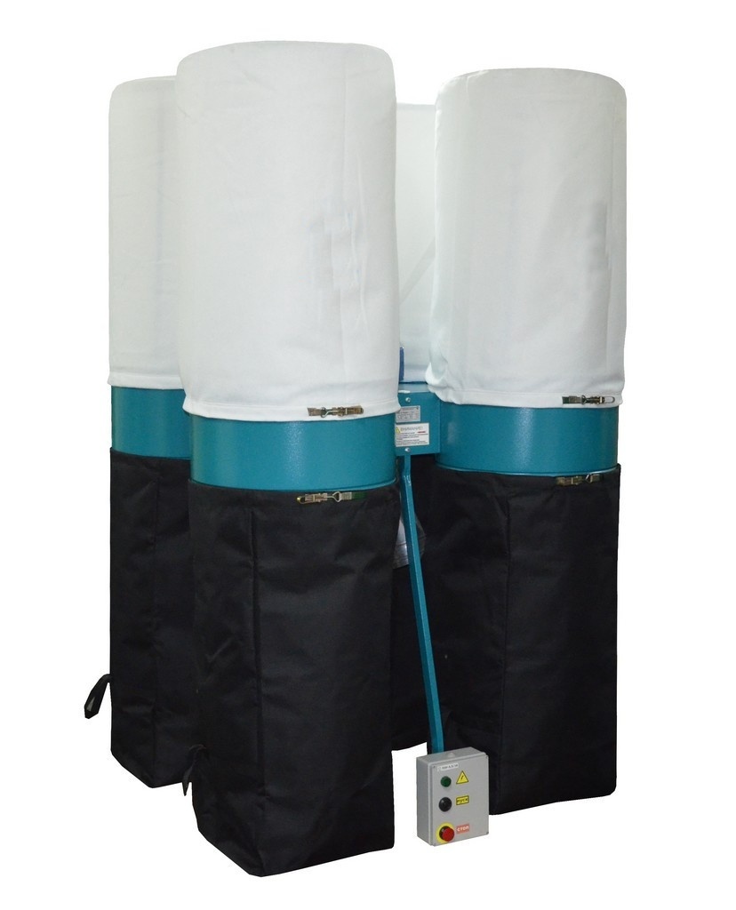

Предназначена для удаления не склонных к слипанию материалов в продолжительном режиме работы, в условиях столярных (C) и лесопильных производств с обработкой пиломатериала естественной влажности.
Установка осуществляет удаление стружек, опилок, пыли от оборудования путем их отсоса из зоны резания, дальнейшую фильтрацию воздуха и накопление отходов в специальном мешке – накопителе. Максимальная длина удаляемых твёрдых элементов не должна превышать 70 мм.
Соединение установки с деревообрабатывающим оборудованием осуществляется с помощью аспирационного воздуховода с гладкой и ровной внутренней поверхностью (металлические воздуховоды, гибкие шланги с гофрированной поверхностью снаружи). Отсутствует функция уборки пола.
В комплектацию установки входит пускозащитная аппаратура (ПЗУ), которая обеспечивает полную защиту электродвигателя и подключенных силовых цепей от рабочих перегрузок.

Отличительные особенности установки
- Аспирационное оборудование промышленного назначения, для эксплуатации в продолжительном режиме работы;
- Фильтры – использование фильтровального материала с каландрированной поверхностью значительно повышает эффективность очистки и увеличивает срок эксплуатации фильтровальных элементов. Класс фильтра F5;
- Чистый воздух – Степень очистки воздуха составляет – 99,9%;
- Высокие скоростные потоки всасываемого воздуха до 43 м/с;
- 100% экономия тепла за счёт циркуляции воздуха внутри помещения;
- Защита от перегрузок – установки комплектуются пускозащитным устройством – ПЗУ с автоматическим выключателем, магнитным пускателем, тепловым реле, что обеспечивает полную защиту электродвигателя и подключенных силовых цепей от рабочих перегрузок;
- Удобство подсоединения к станку – возможность расположения корпуса аспирационной установки выходным патрубком вниз или вверх;
- Удобство при выгрузке – мешок-накопитель оснащен хомут-ремнём с замком имеющим регулировку натяжения и предусмотрены ручки, что позволяет осуществить его снятие и установку одним человеком;
- Длительный срок эксплуатации – использование материалов и комплектующих высокого качества, надёжное соединение конструкции с опорной рамой, детали установки покрыты ударопрочной, коррозионностойкой высокотемпературной порошковой краской;
- Виброизоляция – применение виброизоляционных опор позволяет уменьшить вибрацию и повысить устойчивость установки;
- Высокое качество – контроль качества на всех этапах производства, вся выпускаемая продукция сертифицирована;
