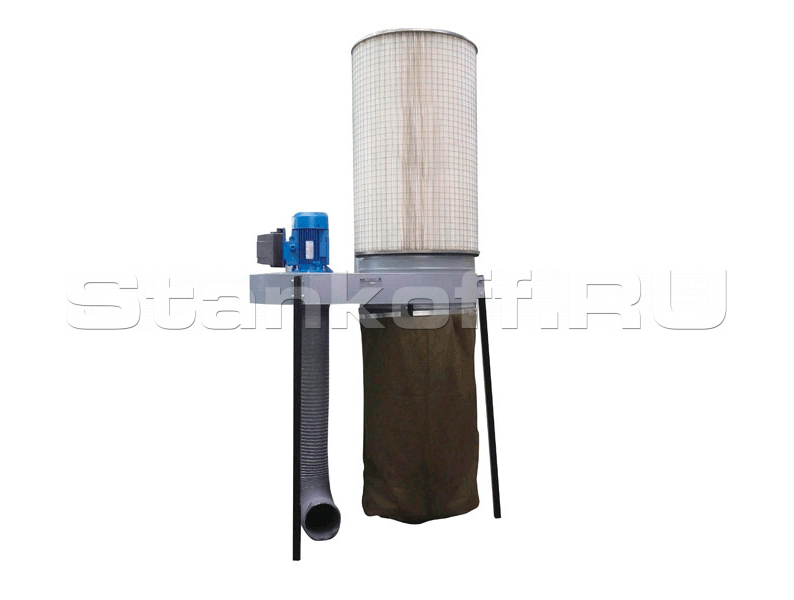

Стружкоотсос УВП-2000С-ФК для одновременного обслуживания одного-двух деревообрабатывающих станков. Производительность 2000 м³/час, площадь фильтрования 27 м2, мягкий накопитель объемом 0,1 м³, электродвигатель 1,5 кВт, на стойках, фильтрующий элемент - картридж без механизма регенерации.. Обладает большой площадью фильтрации, степенью очистки и увеличенным сроком службы фильтрующих элементов (5000-6000 часов). Не предназначены для пылей склонных к слипанию.
