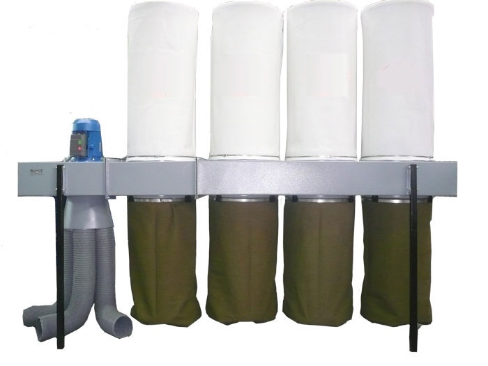

Установки серии "ИН" (УВП-7000)
Схема стружкоотсоса УВП-7000
  1. воздуховод
  2. корпус
  3. рабочее колесо вентилятора
  4. электродвигатель
  5. фильтрующий элемент
  6. опора
  7. стойка фильтра
  8. хомут
  9. накопитель
  10. стойка
  11. патрубок
Производительность,м3/час 7000
Скорость воздушного потока на входе, не менее, м/с 28
Создаваемое разрежение, Па 1900
Степень очистки воздуха, % 99,9
Количество и диаметр воздуховодов, мм 4х160
Кол-во и объём мешков накопителей, шт. х м3 4х0,2
Габаритные размеры, мм 3090х1050х2540
Транспортировочные размеры, вес, объём (стружкоотсос УВП-7000 без улитки) 1960х550х1020, 110кг, 1,07м3
Транспортировочные размеры, вес, объём (улитка УВП-7000) 820х750х960, 110кг, 0,79м3
Вес, кг 195
Мощность электродвигателя, кВт 5,5
