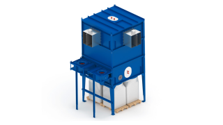

Комплект системы аспирации КСА-24
Комплект системы аспирации КСА производительностью 24000 м³/ч предназначен для очистки воздуха от мелкодисперсной сухой неслипающейся пыли в центральных системах аспирации мебельных и деревообрабатывающих производств.
Основными достоинствами такой системы являются:
  • полный готовый набор элементов (кроме воздуховодов на всасывающей стороне вентилятора), необходимый для обеспечения нормальной работы системы. Не требуется привлечение технического специалиста для подбора оборудования;
  • простота монтажа и обслуживания оборудования;
  • возможность в дальнейшем модернизировать систему в комплектации с мягким контейнером (более дешевую), путем замены у существующего фильтра нижней секции и установки мини-силоса с возможностью подключения пневмотранспорта или шнекового транспортера.
Производительность, м³ 24000
Тип вентилятора ВДП-GR 560 исп.1
Мощность, кВт 18,5
Количество вентиляторов 2
Напор вентилятора, Па 4300
Объем пылесборного мешка, м³ 4 х 1,35
