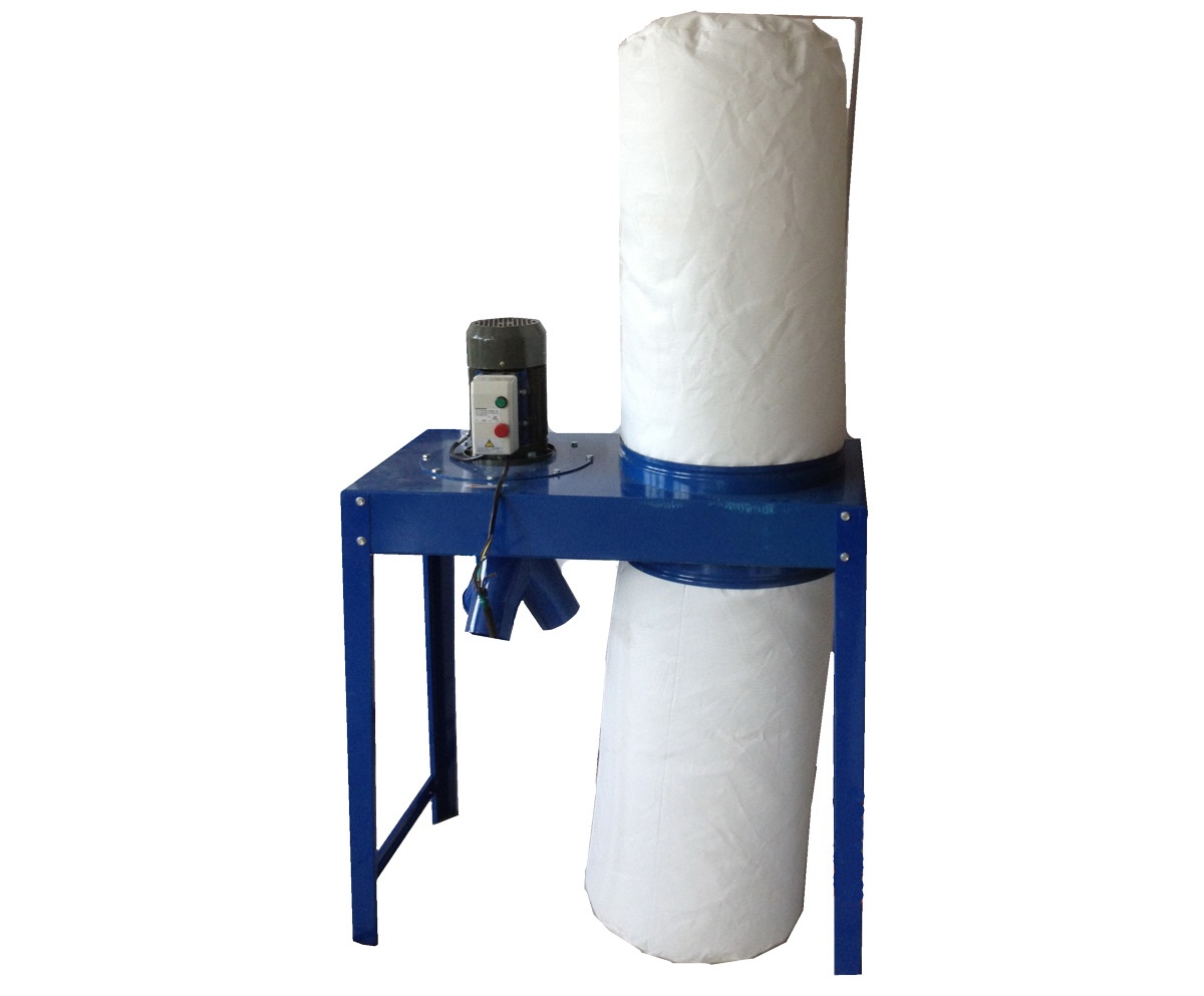

Пылеулавливающая установка MF1A
Пылеулавливающие агрегаты предназначены для удаления стружки и пыли, образованной при обработке изделий из древесины и древесных материалов.
Агрегат легко перемещается при помощи колес на опорной поверхности и может и может быть использован для уборки помещений и удаления пыли и отходов производства с поверхности оборудования.
Область применения - небольшие предприятия и цеха, а также мастерские по производству столярно-строительных изделий, погонажных изделий, клееной продукции, фанеры, производству мебели и другие деревообрабатывающие производства, где монтаж стационарных установок нецелесообразен или технически невозможен из-за условий эксплуатации.
