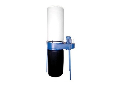

Рециркуляционные пылеулавливающие аппараты ПУА-М являются упрощенным и облегченным вариантом аппарата типа ПФЦ. Разработаны специально для отсоса и очистки воздуха от крупнодисперсных сухих неслипающихся пылей и стружки.
В отличии от аппаратов типа ПФЦ, являющихся универсальными, на аппаратах типа ПУА-М в качестве фильтровального элемента может устанавливаться только фильтровальный мешок.
На аппарате применена простая и надежная система крепления пылесборного и фильтровального мешков с помощью кольцевых ремней с пружинным замком, исключающая выбивание пыли. Использование новых фильтровальных материалов (импортных) позволило увеличить эффективность очистки воздуха от пыли (коэффициент проскока пыли снижен более чем в 2 раза).Аппараты ПУА-М рассчитаны на установку в непосредственной близости от станков, имеют минимальные энергозатраты, идеально подходят для небольших производств, особенно при не полной загрузке станков в течении смены.
