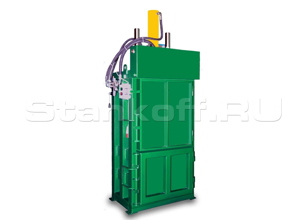

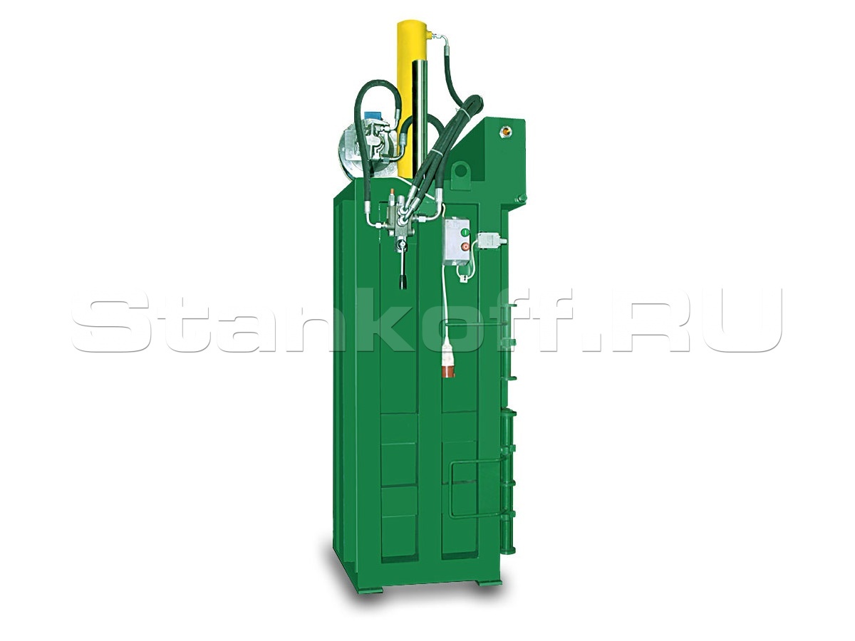

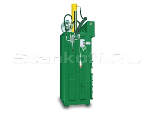

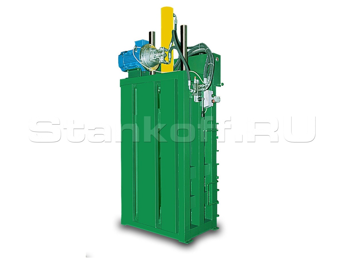

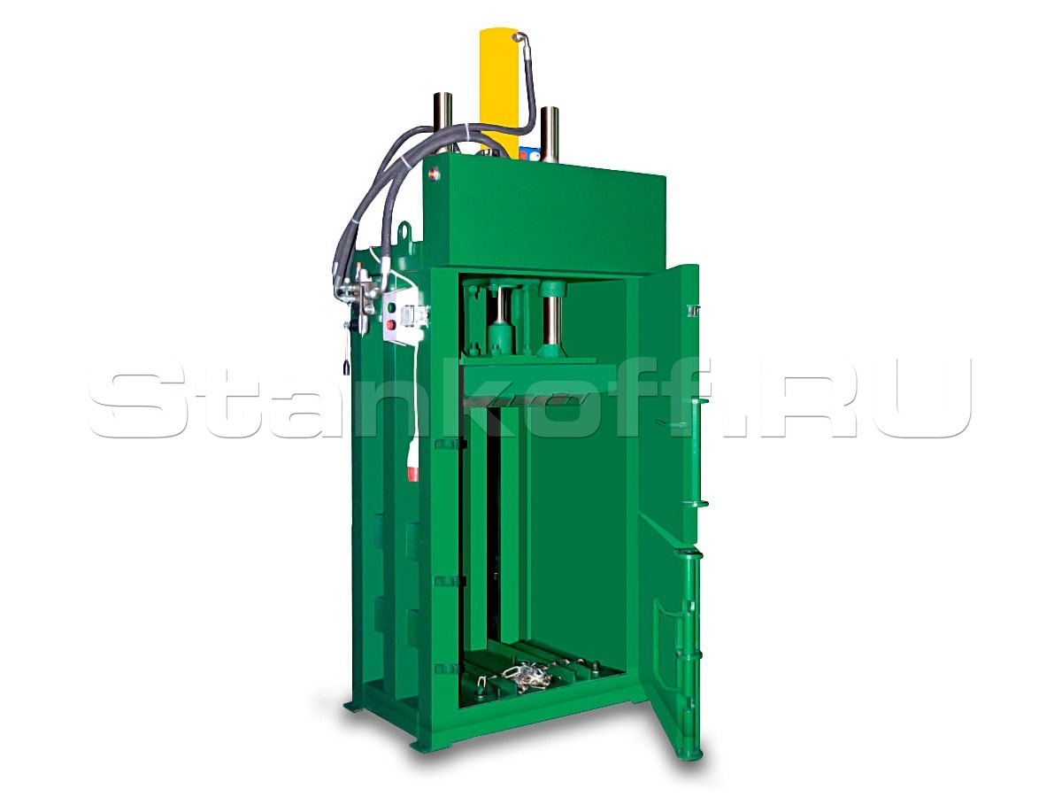

Пакетировочный пресс для витой металлической стружки, обрезков, алюминиевых и жестяных банок ПВТ-415
Гидравлические прессы серии ПВТ разработаны для прессования металлических отходов. Данные модели прессов для металла обладают достаточной прочностью для прессования металлической стружки, алюминиевых и жестяных банок, металлических обрезков. Также на прессах можно прессовать такие отходы как, макулатура, пластик, полиэтилен и прочее. Полученный брикет сохраняет жесткость и не распадается при длительном хранении и транспортировке.
На прессах усилены замки дверей, сами двери, а также усилен корпус пресса. При производстве используется металлическая профильная труба. Данные улучшенные характеристики жесткости позволяют прессам для металла серии ПВТ не деформироваться даже при длительной и интенсивной работе, что значительно продлевает срок службы пресса.
При изготовлении прессов используются импортные комплектующие производства Италии и Болгарии. Прессы обладают высоким качеством, повышенной прочностью и надежностью, чем всегда славились импортные прессы, но при этом обладают гораздо более привлекательной ценой.

Техническая характеристика пакетировочного пресса ПВТ-415
Усилие прессования , кН, не более150
Время одного цикла , с, не более20
Производительность, тн/час*0,3-0,6
Загрузочное окно, ш x в, мм600х500
Габаритные размеры брикета, мм длина 600
ширина500
высота500
Масса брикета, кг 100-150
Объем брикета, м³ 0,15
Габаритные размеры пресса, мм длина 850
ширина 600
высота 2000
Мощность электродвигателя, кВт 4
Напряжение, В 380
Масса пресса, кг, не более550
