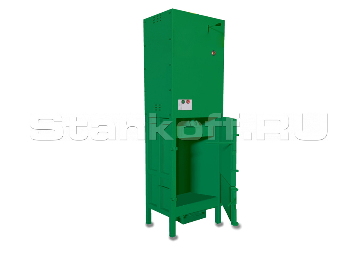

Пакетировочный пресс для медицинских отходов ПВО-304
Пакетировочный пресс для медицинских отходов ПВО-304 предназначен для использования в медицинских учреждениях. Пресс имеет специальную плиту для деструктуризации, а также поддон для слива жидкости. После обеззараживания медицинские отходы загружаются в пресс, в котором происходит изменение внешнего вида и исключается возможность их повторного применения. Деструктурированные отходы свободно извлекаются из камеры пресса, нет застревания как при использования закрытой урны для прессования.
