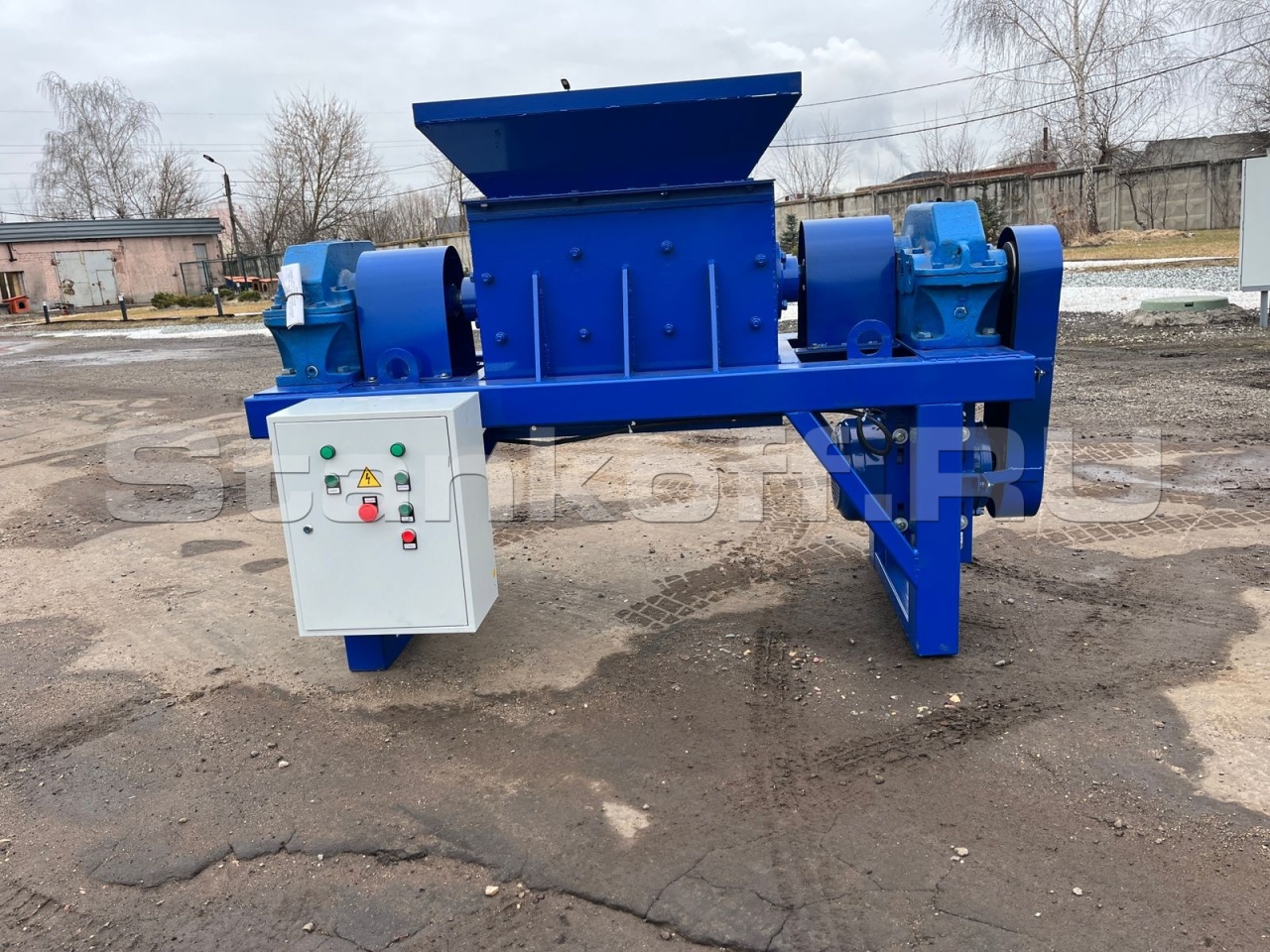

Универсальный промышленный шредер для для древесины, пластика, стекла, тонкой резины, картона, полиэтилена, фанеры, медицинских отходов, бумаги ШДП-2200
Шредер двухвальный (измельчитель ТБО твёрдо бытовых отходов) — дробилка универсального применения. Прочная надежная конструкция имеет большой ресурс износостойкости (по отношению к другим видам дробилок), что позволяет без проблем работать при любых условиях.

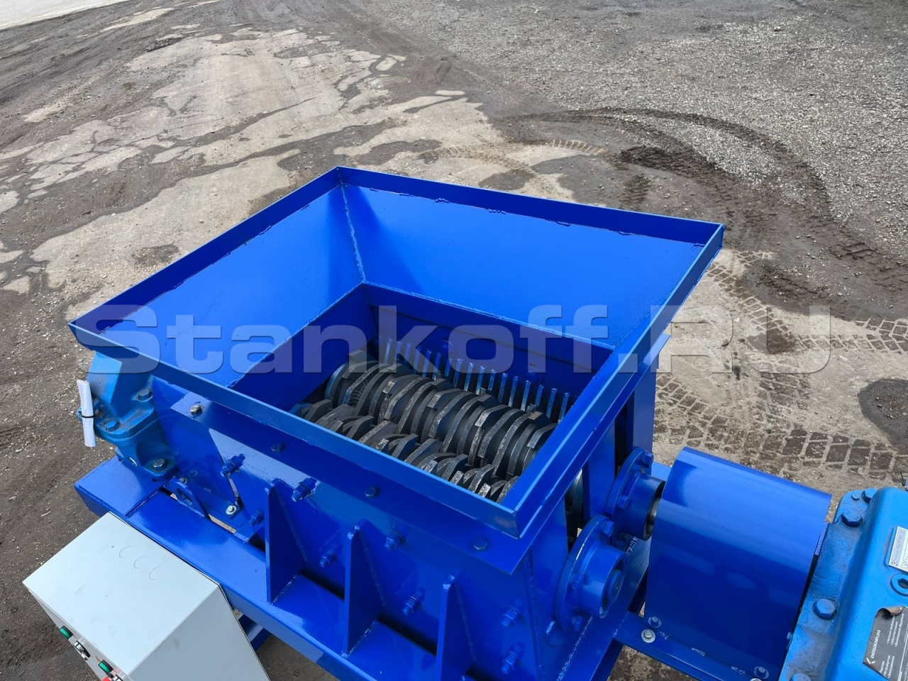

Механизм измельчения
Материал, подлежащий измельчению, засыпается в загрузочный бункер. Валы с ножами совершают встречное движение и тем самым происходит захват материала, проходя через ножи материал подвергается резке, либо разрушению и дальше измельченный материал выпадает из рабочей зоны для дальнейшей утилизации.
