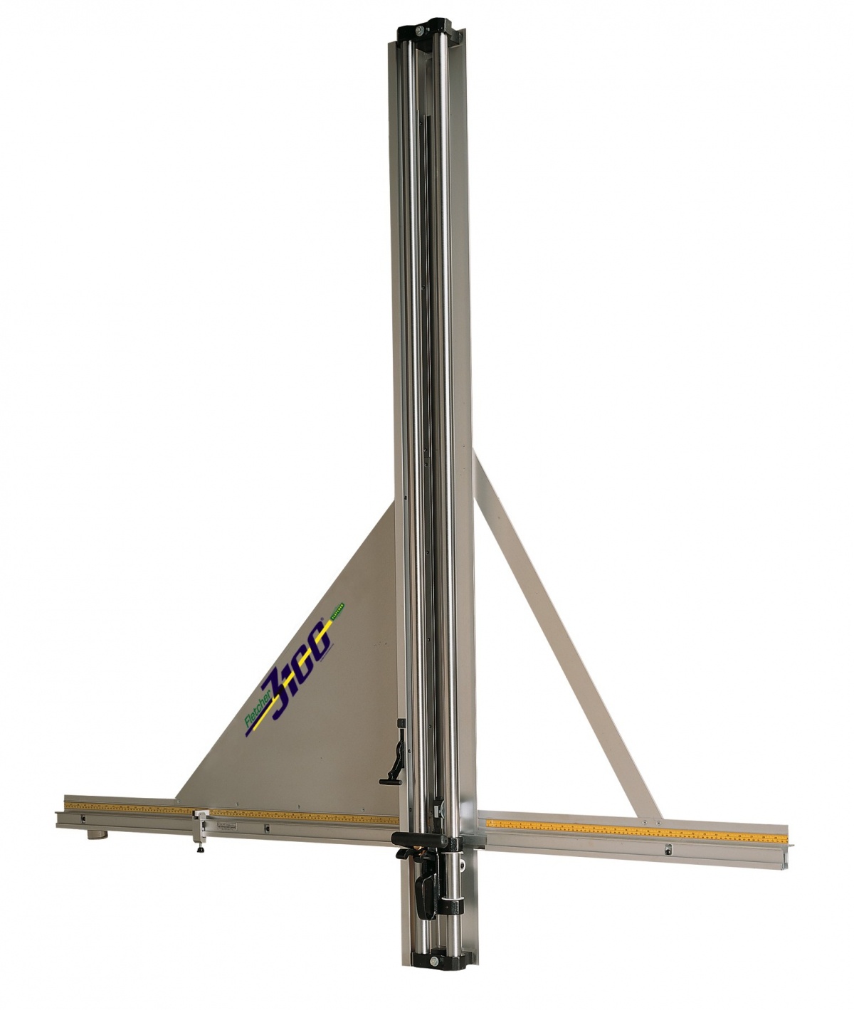

Универсальный вертикальный настенный станок для резки листовых материалов Fletcher F-3100. Лучшее и наиболее популярное решение для багетной мастерской от всемирно известного производителя оборудования компании Fletcher-Terry. Позволяет очень быстро и очень точно нарезать любое количество листовых материалов. Существенно экономит время в производстве.
Предназначен для резки
- Стекла (до 6 мм) с помощью специальной головки для резки стекла
- Заднего картона или ДВП (до 4 мм) с помощью двух долговечных острых стальных дисков, которые легко, точно и чисто режут этот материал.
- Картона для паспарту или пенокартона (до 12мм), с помощью специального лезвия Fletcher.
- Пластика, плексигласа или оргстекла (до 6мм). Пластик надсекается, а затем легко ломается в месте разреза.
- Листового алюминия (толщиной до 0,9мм при помощи специальной головки!, приобретается отдельно)
Станок устанавливается на стену для экономии рабочей площади. Занимает расстояние от стены не более 30см. Есть возможнось регулировки положения при креплении на неровной поверхности. Очень удобно располагать станок в непосредственной близости к листовым материалам. Дополнительные фиксаторы на горизонтальной измерительной шкале служат для ускорения попеременной резки повторяющихся размеров.
Прижимная планка с резиновой накладкой обеспечивает надежный прижим разрезаемого материала, что обеспечивает качественный рез и точный размер. Прижимная планка не используется при резке стекла!
На сегодняшний день является наиболее популярным станком для резки листовых материалов в багетной мастерской. Качество и удобство в работе проверены временем!

| Технические характеристики станка универсального для резки F-3100 (оргалит, стекло, картон) | |
| Тип привода | Механический |
| Тип производства | Профессиональное |
| Производительность | От 100 до 1000 рам в день |
| Производитель | Fletcher/США |
| Габаритные размеры (ВхШхГ) | 1980х2030х200 мм. |
| Программное управление | Нет |
| Максимальная длина реза | 1600 мм. |
| Тип прижима | Механический |
| Перпендикулярное плечо линейка | 2000 мм. |
| Ширина рабочей поверхности | 2000 мм. |
| Высота рабочей зоны | 1600 мм. |
| Гарантийный срок | 12 мес. |
