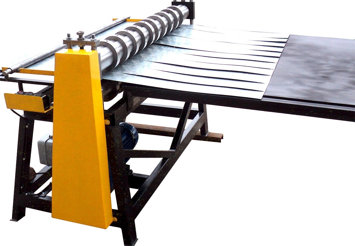

Станок продольно-поперечной резки листового и рулонного металла СПРМ-10
Станок СПРМ-10 представляет собой дисковые ножницы, оснащенные 10 парами стальных ножей марки ХВГ. В стандартном варианте десятью парами установленных дисковых ножей станок может резать сталь толщиной 1,2 мм. Пять пар ножей могут резать сталь 1,5 мм. На станок можно установить до 15 пар ножей.
Данное оборудование для резки металла может эксплуатироваться как при продольном, так и при поперечном нарезании листового и рулонного металлического материала.
Этот агрегат гораздо более мощная версия станка «СПРМ-5» за счет большего числа ножей и мотора большей мощности.
Станок может быть укомплектован ручным поперечным отрезным ножом. Максимальная толщина отрезаемого ручным ножом металла - 0.8 мм. В случае резки более толстой стали необходимо производить продольную резку листов, предварительно нарезанных по длине на гильотине.

Техническая характеристика станка продольно-поперечной резки СПРМ-10
Диаметр валов 105 мм
Ширина разрезаемой стали 1250 мм
Толщина разрезаемой стали 1,5 мм
Количество устанавливаемых ножей 10 (макс. 15)
Марка стали режущих ножей ХВГ
Мощность электродвигателя 1,5 кВт
Вес 215 кг
Габаритные размеры 1150х900х1500 мм
